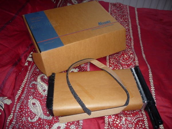

Буду покупать радиатор. Кто-нить подскажет какой радиатор лучше брать то? Nissens или AVA? По цене разница 1600руб и 850 руб.

Прикувил себе все же радиатор:
P1000383.jpg [ 121.12 КБ | Просмотров: 3375 ]
Радиатор на восьмерочный похож.
