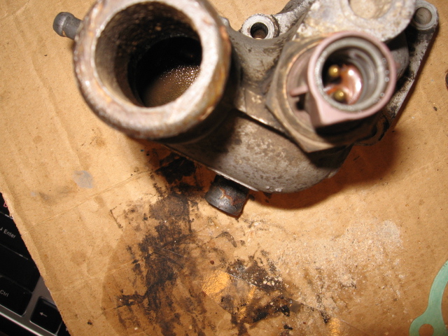

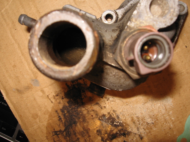

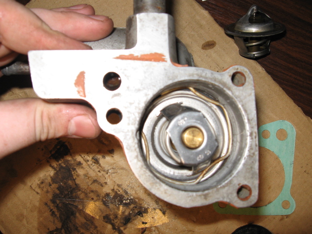

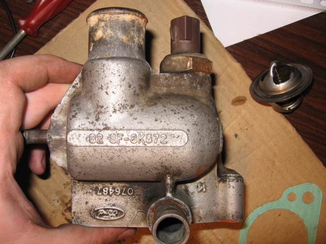

разобрал, нифига не врубаюсь где там есть(должнет быть) шарик, пипа, да все что угодно, не понимаю
\\\так...
Счас некогда но фотки твои не очень удачные.
Хорошие. но ракурсы на те.
Да ту которая показывает посадочное место термостата без него самого..
И последнюю фотку с обратной стороны сделай. Точно такую же но с обратной стороны.
