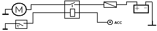

блин, тут другое оказалось, предохранитель перегорает, вентилятор не включается, думаю косяк в блоке предохранителей, можно как-то миную него сделать/?

можно сделать все что угодно, простая схема на прямую от акб запустить используя реле ка разгрузочное и коммутационное чтоб работало только при включенном зажигании
 Заголовок сообщения: Re: Датчик включения вентилятора.
СообщениеДобавлено: Сб фев 15, 2014 16:08
Сообщения: 1805
давайте поподробнее, плюс беру где-то в моторном отсеке, где плюс появляется от зажигания, ставлю силовое реле на 70А, минус ставлю в разрыв, одним концом на вентилятор - другой на датчик?
RS2000 92 г, Немец
RS2000 92 г, Немец
СообщениеДобавлено: Сб фев 15, 2014 17:58
управляемая цепь
+ берешь на акб через пред к реле на исполнительные контакты далее к вентилятору
- находишь на корпусе и тянешь к вентилятору
управляющая цепь
+ находишь АСС ( появление "+" при повороте ключа) тянешь к реле контакт катушки
- от корпуса к датчику вентилятора через него к реле на второй контакт катушки.

На сколько ставить предохранитель? Откуда лучше взять плюс от зажигания в моторном отсеке?
По схеме:
управляющая цепь: один провод от датчика прикручиваю к массе, другой провод на тонкий контакт реле?
управляемая цепь: минусовой провод вентилятора прикручиваю на массу, другой провод на толстый контакт реле?
какого цвета минус и плюс на вентиляторe?

предохранитель ну я бы по своему номиналу ставил по блоку предов
у реле нет тонких контактов и толстых они все про маркированы в соответствии со стандартом
http://www.vovik8.ru/page/relau
На хороших реле номиналы работы и схема подключения на корпусе нарисована.
Олег, вот если честно то я не в курсе какой цвет на моторе за полярность в ответе. Тем более я описал схему подходящую под Зетек который у меня. Как у тебя это реализовать я не знаю, в первую очередь надо знать какой мотор и какая схема подключения датчика ( с разгрузкой или без разгрузки). На моем зетеке датчик стоит в разрыв массы между корпусом и вентилятором без разгрузки.
