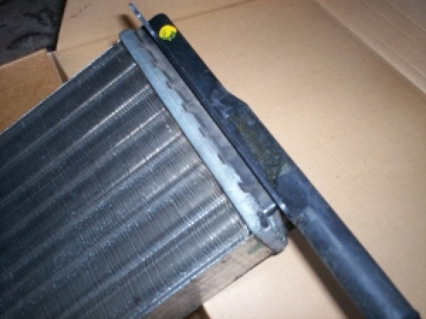

СообщениеДобавлено: Ср сен 16, 2009 12:07
Д78 писал(а):
как это ее интересно вскрыть? она же вся литая :smile139:
Почему литая?
Вот, на фото, печка, правда, оригинальная. Развальцевать соединение пластмассы с металлом, заложить герметик, завальцевать обратно.
Немного геморно, конечно. Но реально.
Печка1.jpg [ 53.69 КБ | Просмотров: 3752 ]

Она люминь с пластиком? Оригинальная в смысле. Меня терзают смутные сомнения, что какие-то из представленных в экзисте в свойствах имели "состав - медь". Надо почитать...
Та что на фото - KALE, оригинал с моего ицкорта. Трубки там медные, оребрение алюминиевое, "обжимка"(не знаю как обозвать) - вроде сталь оцинкованная.
СтоИт сейчас Нессенс - там трубки алюминиевые.
Имхо, разницы в металле не вижу никакой...

СообщениеДобавлено: Ср сен 16, 2009 17:49
Д78, нифига. Течёт в месте стыка металлической части с пластмассовой, т.е. самого теплообменника с бачком. Больше там течь неоткуда. Ну разве что в трубке дырка от вражеской пули :) .
Просто ОЖ течёт в отопитель, а из него на коврик там, где ей удобно, т.е. в указанном на фото месте.
