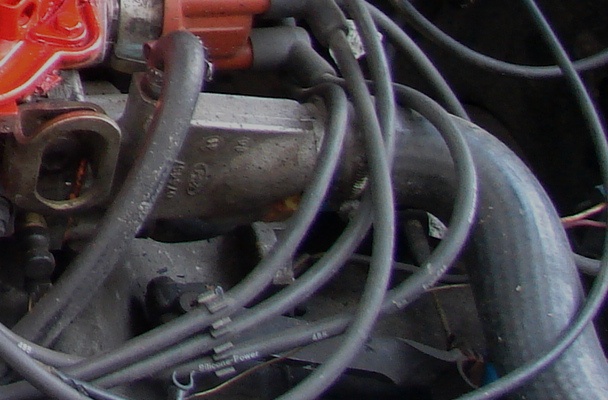

Друзья, помогоите опознать корпус термостата!
Ни в экзисте, ни в Микрокате такого не нашел!
От какой модели этот девайс и где в нем стоит сам термостат и какой он?

СообщениеДобавлено: Вт ноя 20, 2007 19:40
Зарегистрирован: Пт окт 12, 2007 0:58
Сообщения: 520
Пусть тебе dsa скажет :)
Я тут порылся немного и нашёл Эскортовый Отче Наш.
Почитай и запомни свою семью.
http://escort-club.spb.ru/history.htm
Там и своего барбоса встретишь :)
В подписях будешь встречать этих джентельменов - раскланивайся с достоинством !
:lol:
Эскорты разные.
Были.

СообщениеДобавлено: Вт ноя 20, 2007 19:58
Сообщения: 4139
Откуда: Великий Новогород
Ты его не в Экзисте или Микрокате ищи, ты его в ЭТОЙ ТЕМЕ ищи. :)
