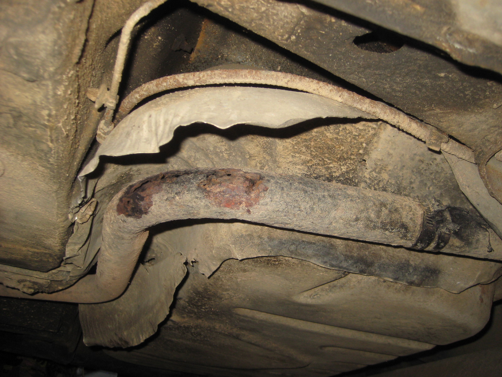

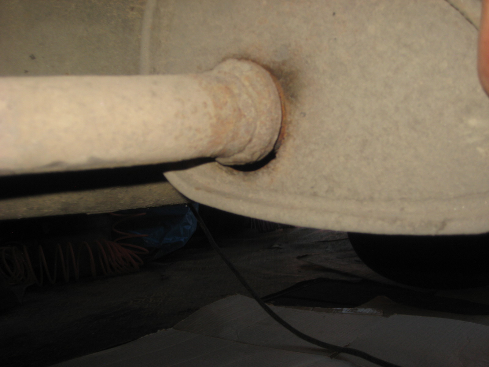

У меня зимой прохудилась труба резонатора. Залатал временно.
Вот, хотел уж весной его менять, и тут и последний глушак отвалился : корпус отошёл от трубы и вращается на ней:
Надо будет посмотреть , когда менял.Какая фирма...

Вот, смотрю в Экзисте есть:
Asso 14.6059 Глушитель средняя часть __ __2 657 руб.
Asso 14.7069 Глушитель выхлопных газов конечный __3 397руб.
Вот, как этой фирме стоит доверять?

Немного статистики (подвёл итоги) по задним глушителям:
Wolker - прослужил 2.5 года и 70 тыс.км.
АSSO - прослужил 5 лет , и 30 тыс.км. ( в общем то, не плохо)
Труха в глушаке:
Оригинальный резонатор. Корпус еще цел. Я уже не помню, когда менял его:
В общем то,если бы имелась сварка, можно было бы подварить и ещё покататься...
