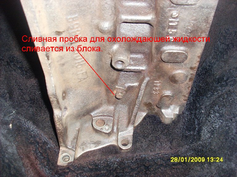

Что за сливноя пробка на блоке? И есть ли она на Зетеках?
Привет!Не знаю как на "Зетиках".Но на моём 1,3л.карб.Стоит с передней части машины чють выше и левее датчика положения коленвала.Вроде она по всем приметам и по высоте охолождающей рубашке.Поищи у себя на двигателе в этом районе.Может чего и нащупаешь. :D Смотри фото ниже.
SL382435у.JPG [ 149.7 КБ | Просмотров: 5975 ]
