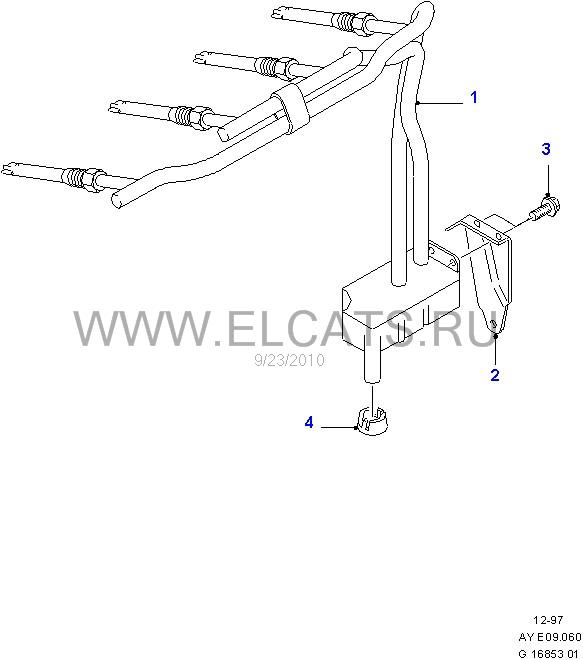

На выпускном коллекторе прикрученна эта штуковина
Что это?из нее еще трубки уходят или приходят снизу.

на машине с двигателем Zetec 1,6 SEFI.Поправил(удалил ссылку, вставил картинку с elcats) что есть за зверь этот?

СообщениеДобавлено: Чт сен 23, 2010 22:24
zazyl9 писал(а):
Что это?
Система пульсации воздуха
