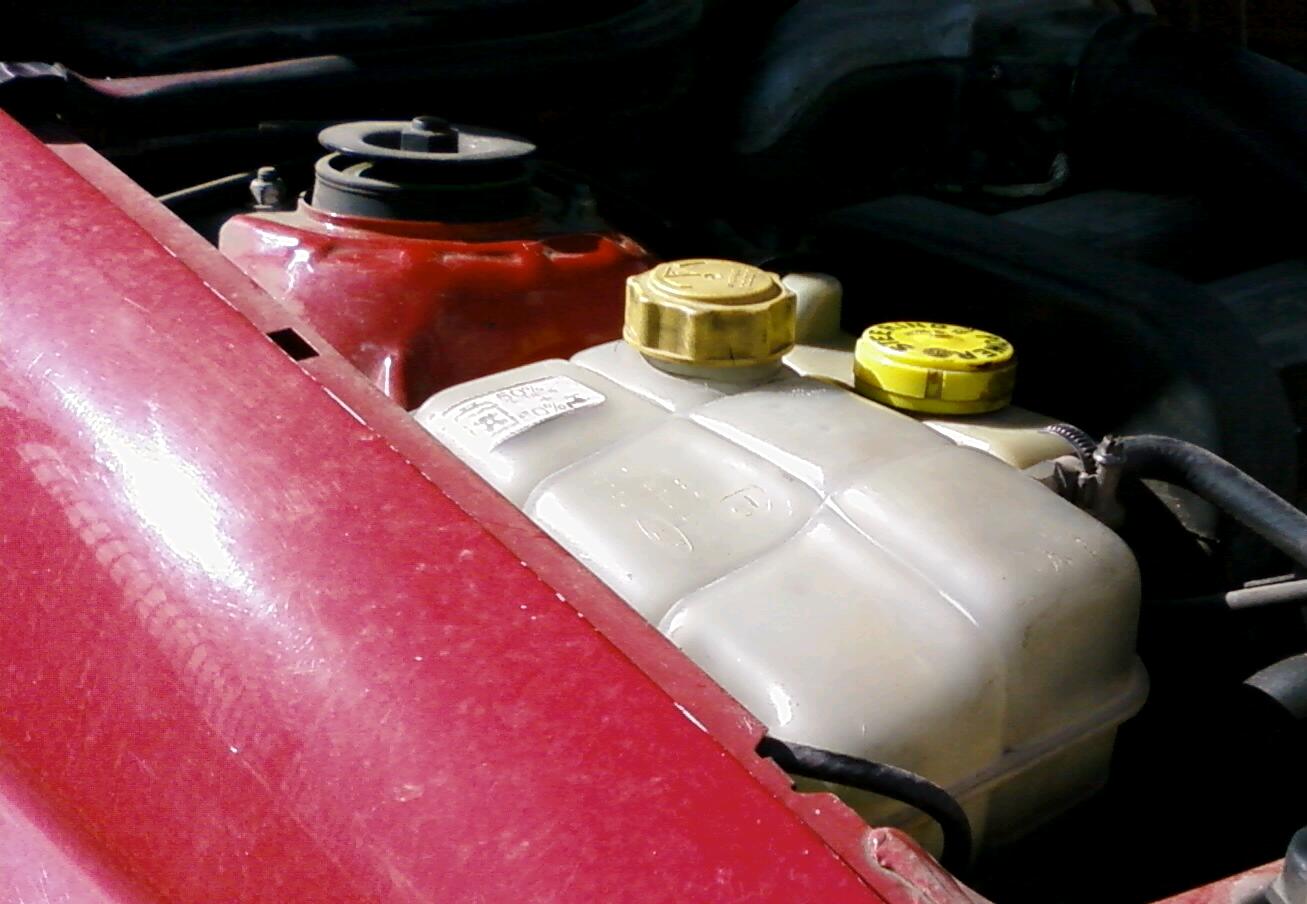

1. Года 4-назад, мотор оказался на грани перегрева,кипения, из-за вставших раком сот катализатора(ситуацию описывал в другой теме).
Так вот. Пробка расш.бочка почему-то не сработала на выпуск избыточного давления. Бочёк раздуло, слава Богу ничего не взорвалось! На фото видно раздутый бочёк, так до сих пор и езжу...,всё герметично.

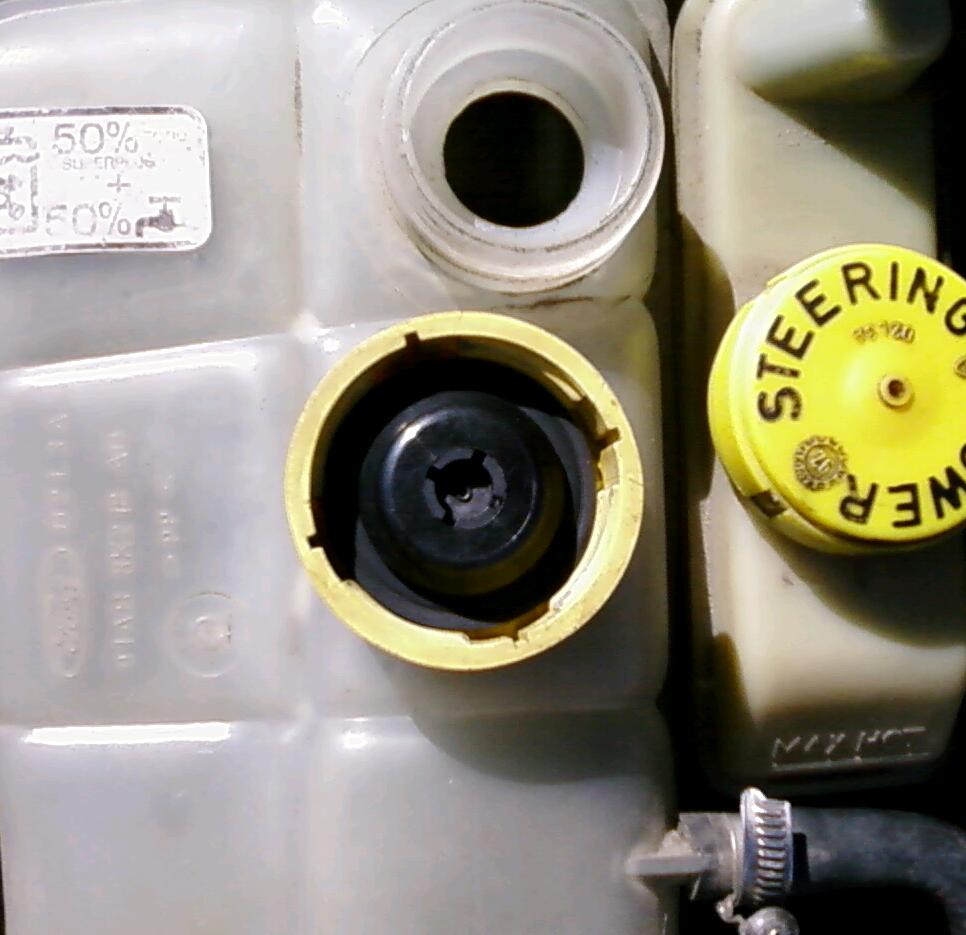

2. Пробка!
Клапан пробки работает на впуск воздуха в бочёк(типа если там образуется вакум). На выпуск, как понимаю нет(ну, раз бочёк раздуло).
Вижу пробка вроде разборная? Может клапан закислило? Кто сталкивался?

Радутый
Комментарий к файлу: Раздуло
р.бачёк.jpg [ 106.61 КБ | Просмотров: 3513 ]

Пробка
Комментарий к файлу: пробка
пробка.jpg [ 77.33 КБ | Просмотров: 3512 ]

СообщениеДобавлено: Вт июн 30, 2009 15:27
А должен.
Я ж писАл:
пробка должна спускать давление 1.2 ати.
На фото вижу нормальный бачек. Где раздуло-то? Вон у Mishal-а на фотке такой же бачек
http://pokatili.ru/forum/ftopic5685.php
.И у меня абсолютно такой же по форме.
