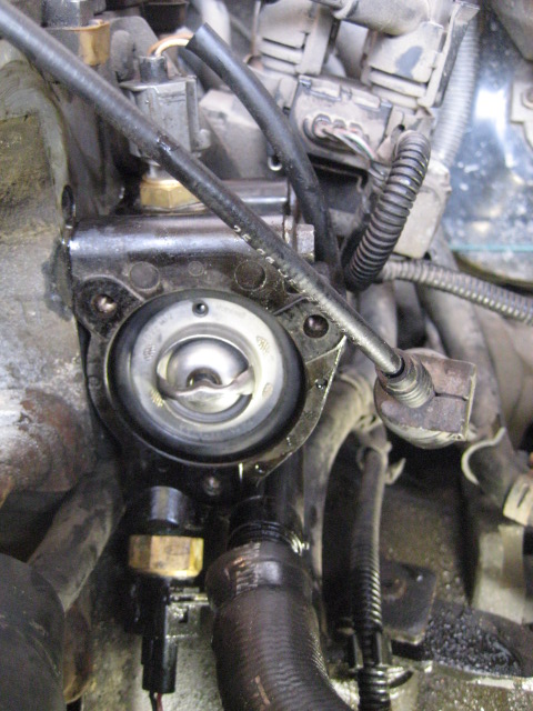

СообщениеДобавлено: Пн июн 15, 2009 7:55
Вот на фотке корпуса термостата видны датчики:
Комментарий к файлу: Термостат.
Зетек, 99г., без кондея
термос, Зетек.jpg [ 128.95 КБ | Просмотров: 8943 ]

СообщениеДобавлено: Пн янв 11, 2010 15:20
Сообщения: 476
Вчера решил посмотреть почему у меня коробка передач мокрая.
Нашел вот что (нижний датчик на корпусе термостата)
Он как будто недокручен до конца.
Подумал, что вдруг начну закручивать и что-нить сломаю.
Вдруг прежний хозяин менял его и поставил не родной датчик с резьбой которая более длинная? Возможно такое?
