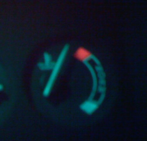

Сообщения: 1700
Завожу тишина, все как положено, начинает подниматься. Поехал, проеду какое то время, глядь, а стрелка на самом верху торчит. Борткомпьютер снимает показания с датчика, который на мозги - перегрева не показывает. Самое интересное что если провод сдернуть с датчика стрелка не падает. Если сдернуть и выключить/включить зажигание, падает и тут же поднимается обратно до отказа. Если жевыключить зажигание и подождать какое-то время то стрелка не поднимается, если провод наместо на датчик поставить то температуру показывает. Что это за бред?
temp.jpg [ 18.84 КБ | Просмотров: 9939 ]
Были
Волга 3110
BMW 318i '83 105Hp M10B18
СообщениеДобавлено: Пт фев 22, 2008 1:04
Масса на сигнальном проводе где-то появляется.
Масса с провода пропала.
Поэтому и показывает.
Чтобы не заморачиваться - лучший способ: проверить цепь установкой исправного указателя температуры.
Если всё повторится - искать в цепи сигнального провода с датчика (щитка приборов) плохую изоляцию и как следствие плавающую массу.
Если не повторится - указатель на помойку.

СообщениеДобавлено: Пт фев 22, 2008 12:31
Сообщения: 1700
появилось после ремонта ГБЦ до этого прибор всегда показывал то что есть на самом деле. Почему масса такая плавающая?как это объяснить, я понимаю на кочках, но можно на стоячую завезти и через какое то время стрелка улетит наверх.
Прибор только фордовский для теста нужен или можно другой? А то покупать новый не охота
Были
Волга 3110
СообщениеДобавлено: Пт фев 22, 2008 15:44
Сообщения: 1049
Мозговет полностью прав. Провод от датчика до приборки коротит где то.
Ну впринципе датчик может быть сломан и сам коротить, но скорее провод.
Я
СообщениеДобавлено: Пт фев 22, 2008 16:54
Сообщения: 1700
а как же его найти где он коротит? он до датчика выходит из жгута, раньше же не коротил?пробили при съеме бошки?
И почему то коротит то нет?
