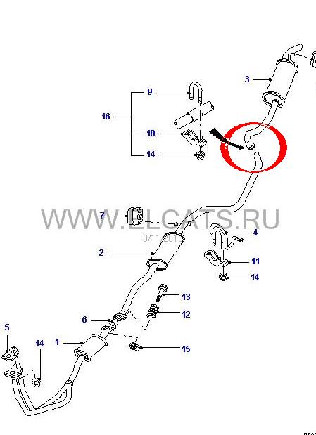

Сечет на стыке м/у передним и задним глушителем. Хомут не прижимает, намотку м/у трубами сделать не получается - мал промежуток. Остается только наложить ремкомплект, но не хочу намертво их скреплять.
Буду рад выслушать другие идеи.

идей видимо нет ) тоже самое, как автор разрулил ситуацию?

в том соединении нет пружинок, там труба в трубу и сверху хомут
Ford Escort 1993 г., ZETEC-E 1.6 EFI, инжектор

Труба в трубу... Сверху хомут, всё правильно. Хочется, чтобы не секло - ну элементарно красным высокотемпературным герметиком обработать стык и проблем ноль. Я вот менял в прошлом месяце глушитель целиком, даже не запаривался, просто соединил, отрегулировал положение, стянул хомутом, и какая разница, если там чуть-чуть будет пропускать? Сильно-то сечь оттуда явно не должно

Взял герметик для глушителей, специально для мест стыков, чтоб в будущем можно было разобрать без проблем.
Пока не делал, сегодня снял полностью все трубы на осмотр, нашел еще пару корявых мест, но это надо варить.

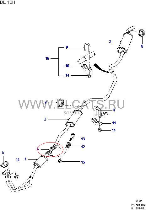

Кстати выложу и здесь, что мне надо:
Если у кого есть гнилые трубы но с хорошим местом соединения, буду рад избавить от килограмма железа.

А у меня до сих пор валяется (хочу болгаркой разрезать, изучить, как устроен глушитель), но Подольск далеко ) И только фланец со стороны средней части глушителя (катализатор остался на машине).

Маленькая корректировка:
Разговаривал со сварщиком, -
Штаны [1] варить бессмысленно, там трубы как фольга, буду другие искать, а с глушителем [2] пока под вопросом - трубы, банка целы, место соединения желательно переварить.
Поэтому ищу фрагмент [2] и штаны.
