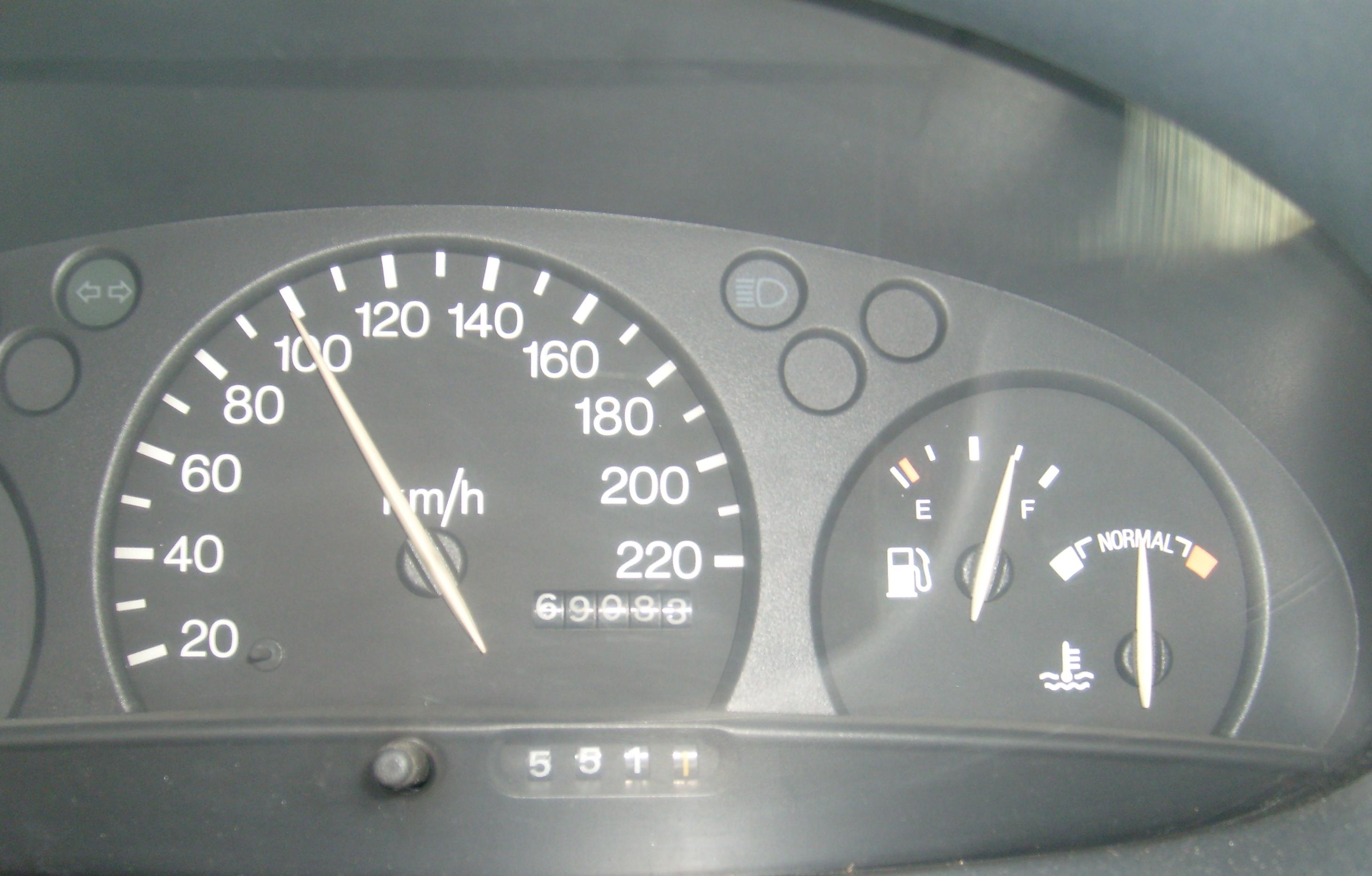

А у меня такая проблема. Датчик на стрелку начал врать сначала показывал между NO а перед самым включение вентилятора за секунду подпрыгивал до середины буквы А. поменял датчик и начал прогревать машину,довел ее почти до красной и пропеллер так и не сработал. Стойл у меня жигулевский датчик (от 9ки) с температурой включения 99. Закоротил вентилятор и поехал в автозапчасти,купил там датчик опять от жигулей но с температурой вкл 97-94. после этого он стал включатся в конце буквы L и температура при движении стоит вот такая.....
Комментарий к файлу: вот
S73082271.JPG [ 354.8 КБ | Просмотров: 4360 ]
