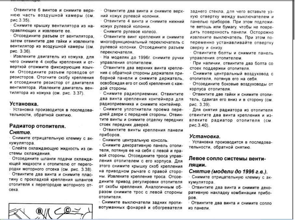

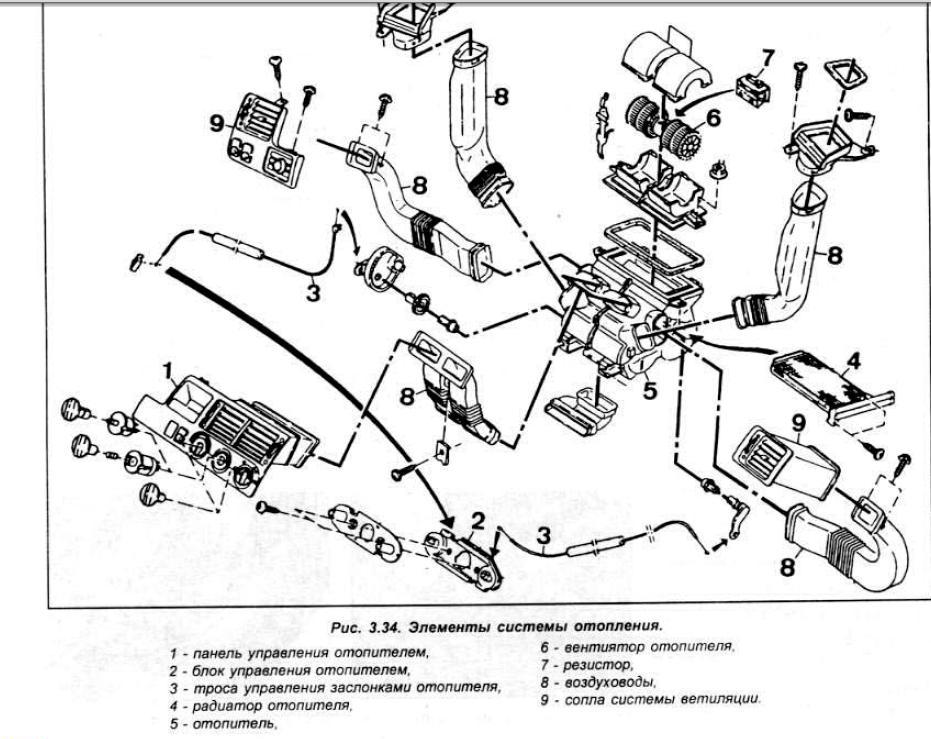

СообщениеДобавлено: Вт май 13, 2008 1:15
Сообщения: 3470
может поможет :roll:
ншп.jpg [106.83 КБ]
Копия ншп.jpg [177.05 КБ]
И енто пройдет!

СообщениеДобавлено: Ср май 14, 2008 16:52
Сообщения: 3470
Я-же выложил фотку страници с описанием процедуры- не хочеш попробовать?
И енто пройдет!
СообщениеДобавлено: Пт май 16, 2008 12:46
Зарегистрирован: Сб май 03, 2008 12:28
Сообщения: 84
Откуда: Республика Беларусь, г.Витебск
ДРУЖИЩЕ тебе ОГРОМНЫЙ РЕСПЕКТ, дзякуй (спасибо) что тебе не всё равно когда там у нас холода, ты просто взял да и помог!!! (не то что некоторые... знают но молчат, как партизаны, обидно :( ) Ещё раз шпасибо :) Но ты знаешь, я просто хотел узнать что может вызвать какие нибудь сложности, как лучше, откуда лучше, что стоит крутить а что нет, короче обсудить это с челом который РЕАЛЬНО сталкнулся с этим! Но тебе еще раз шпасибо :clap-clap:

СообщениеДобавлено: Пт май 16, 2008 22:27
Сообщения: 84
Попробовал, взялся за разборку торпеды (патрубки с радиатра печки не скидывал, металическую пластину на перегородке не выкручивал под капотом)... Кручу, верчу все винтики по инструкции, результат - торпеда снята! Ладно, что дальше? Вижу перед собой две параллельно расположенные металические стойки сваренные между собой пластиной и закреплённые сверху 2гайками, снизу 2болтами. Хорошо, выкручиваю эти гайки, болты, результат - печка как стояла колом так и стоит!!! В инструкции говорится про какие то ещё гайки(2шт.), где они я так и не понял??? Начало темнеть, сложил все запцацки в багажник (чтоб глаза прохожим не мазолили), пошел домой с мыслью "зачем я это делал?" Надеюсь не зря??? Помогите ЗАМЕРЗАЮ... :smile159:
