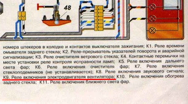

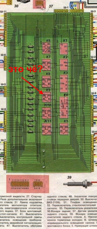

СообщениеДобавлено: Чт дек 17, 2009 13:41
Danger_person писал(а):
...никакого реле вроде и не надо.
Я что-то пропустил в этой жизни??? :shock:
Смотрю схему от 08:
Копия scheme_vaz_2108_2109.JPG [ 268.34 КБ | Просмотров: 5341 ]
Копия (2) scheme_vaz_2108_2109.JPG [ 173.21 КБ | Просмотров: 5335 ]
Последний раз редактировалось MozgoveD Пт дек 18, 2009 4:58, всего редактировалось 1 раз.

СообщениеДобавлено: Чт дек 17, 2009 14:25
он что работать не будет у них что принцип работы разный?
Работать то будет, но сдохнет - рабочий ток электродвигателя карлсона немаленький. ДТОЖ включает реле, а уже реле - карлсона.
Но у 1.3 прямо в ДТОЖ стоят силовые контакты, заменяющие реле. Поэтому у 1.3 в схеме реле и не стоит.
А вот тебе ссылка, где Саша ломает голову, почему не работает ДТОЖ от 08... :smile70:
И юзай поиск - на форуме тем достаточно про ДТОЖ
Последний раз редактировалось MozgoveD Чт дек 17, 2009 22:03, всего редактировалось 1 раз.
