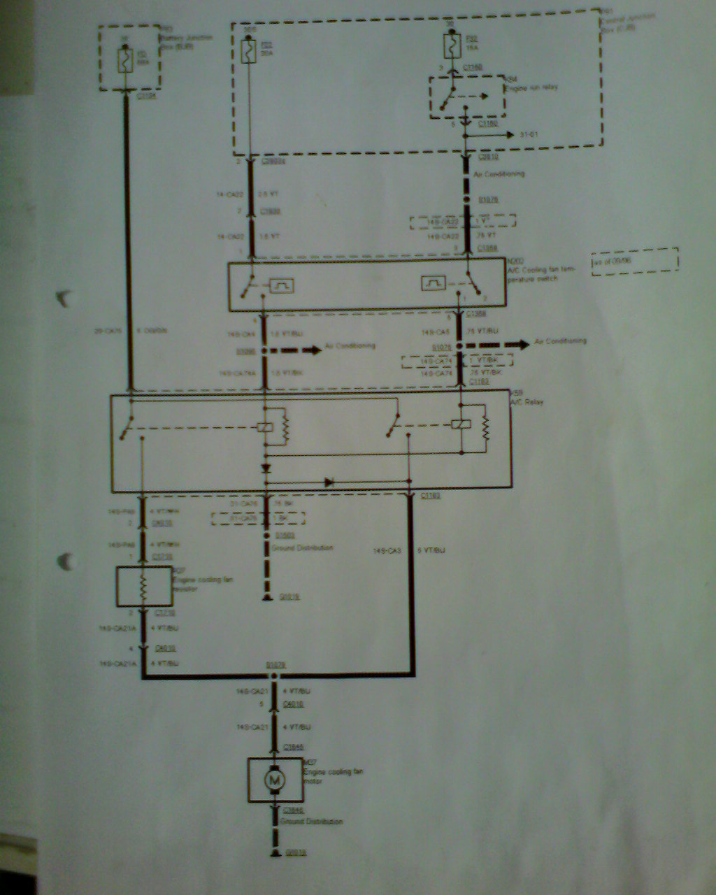

ASanek писал(а):
После долгих проб нашел - у меня на радиаторе стоит термовыключатель, по идее при нагревании он замыкается, плюс замыкается датчик на термостате, а потом все работает. Так вот датчик на термостате замыкается и срабатывает релюха за аккамулятором, а вот термодатчик на кожухе вентилятора замыкатся не хочет, В итоге просто перемкнул на нем контакты и теперь когда поднимается температура - срабатывает датчик на термостате и все работает. Может кто знает для чего так навернули - датчик 4 контактный на 2 температуры 95*С и 100*С, плюс термодатчик на кожухе, и ремонтируется ли последний датчик (там спираль и какая-то хрень внутри
А какой у Вас автомобиль?На моем стоит четырехконтактный датчик включения вентилятора, два контакта замыкаются при 95 градусах при этом вентилятор работает на малой скорости через сопротивление, при замыкании второй пары на 100 градусах вентилятор работает на большей скорости.Питание на каждую пару контактов идет через разные предохранители и разъемы. К примеру на моей машине большая скорость не включалась из-за отсутствия реле К84 в блоке предохранителей.Малая скорость вращения вентилятора используется так-же при работе кондиционера.Не зная какой двигатель у Вашего автомобиля, посоветовать что-то определенное трудно.
Фото(259).jpg [ 171.41 КБ | Просмотров: 6748 ]
