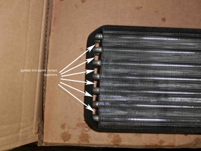

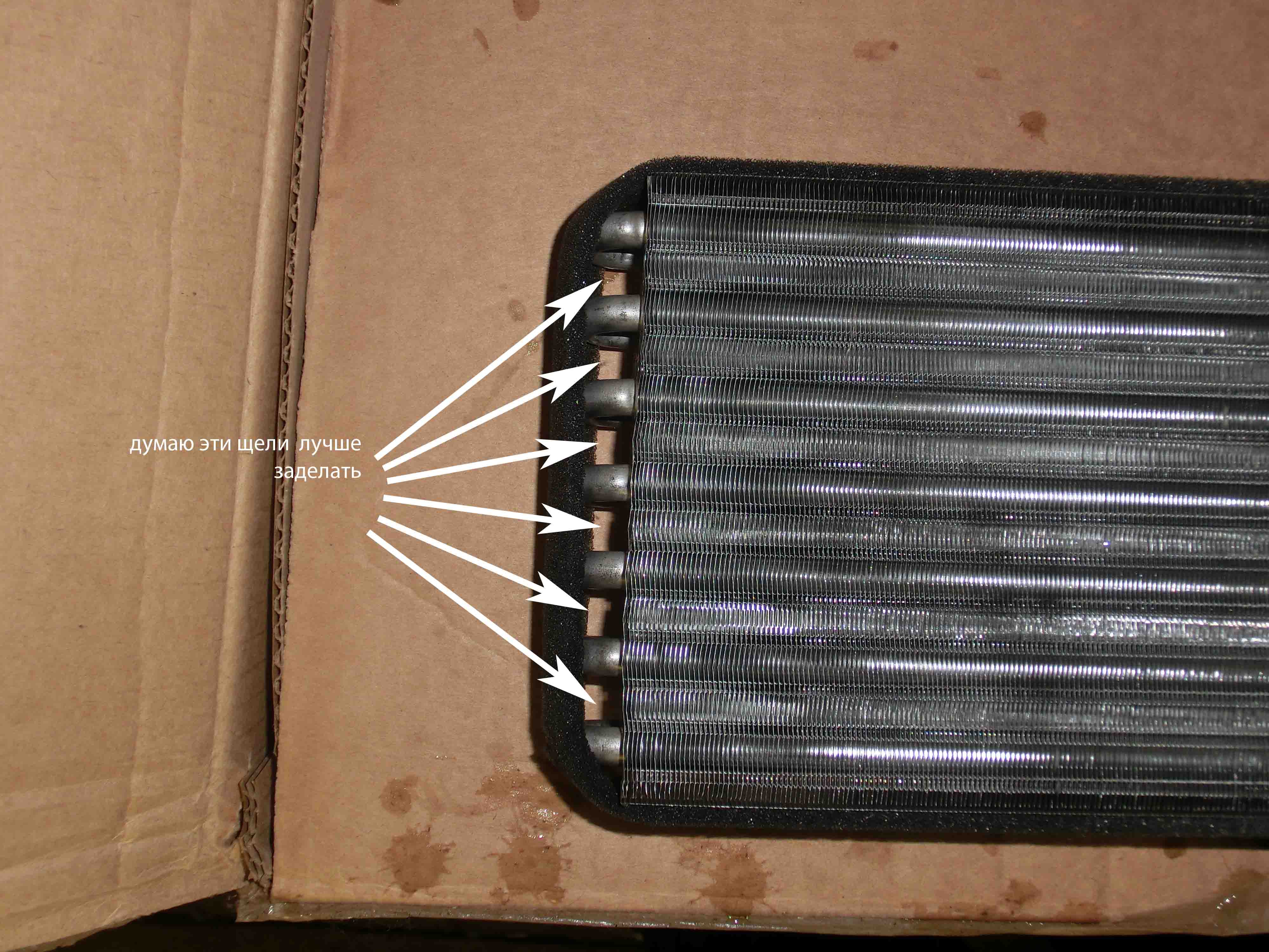

Я поставил теплообменник фирмы AVA. Выбирал исходя из размеров. Греет так же плохо как и стоявшая оригинальная печка, которая потекла в салон. И ещё я заткнул дырки на торце теплообменника, чтобы холодный воздух не проходил.
