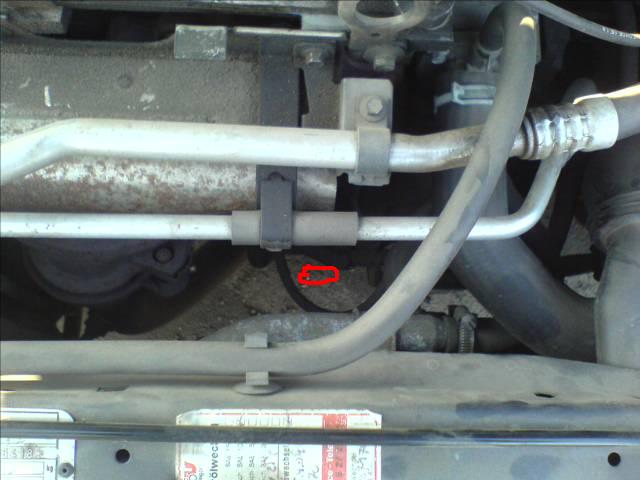

Вчера поехал на сервис, где менял радиатор печки - все обсмотрели - подтеков нигде нет... :(
Но вот сегодня утром заглянул под машину и увидел 2 подтека в месте указанном на фото. Откуда может капать? Снизу двигателся?

Tango, я этой зимой целый месяц, день через день сливал-заливал ОЖ, менял патрубки, хомуты, печку, ОЖ :-( . Было вылито на асфальт более 10 литров Коммы (концентрата!). Окончательно решил проблему только в конце марта.
Проблематично было увидеть потёки, когда погода - снег, грязь, и всё итак мокрое и без ОЖ.

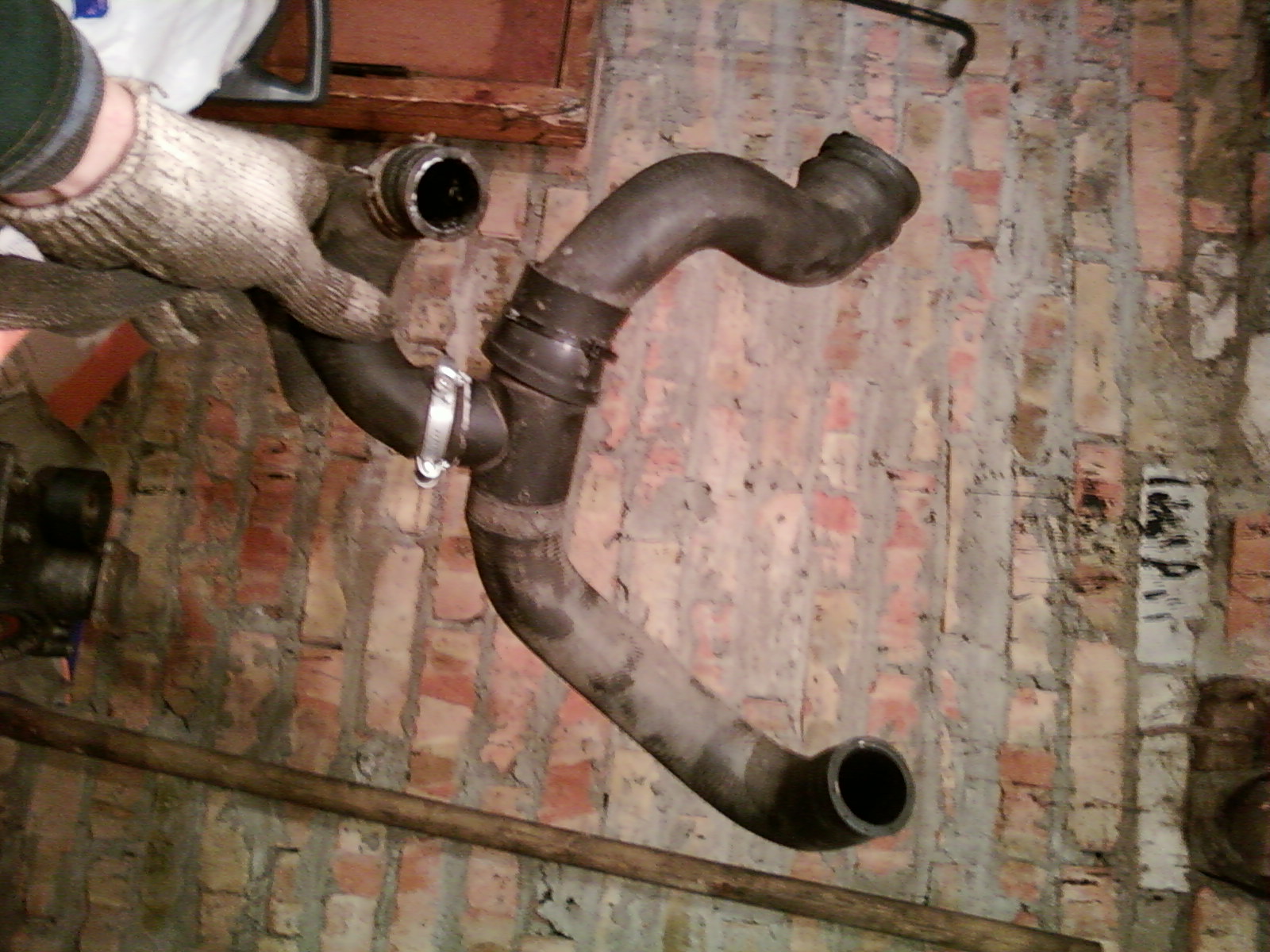

Комментарий к файлу: Вот он весь патрубок-тройник (кусок резины со стяжкой - чтоб не тёрся об радиатор)
Весь.jpg [473.73 КБ]

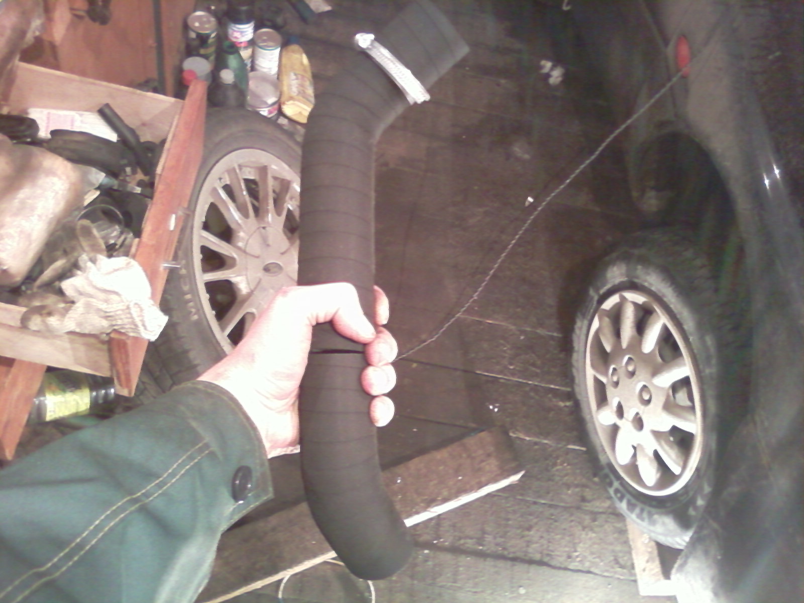

Комментарий к файлу: Вот такой ГАЗовский. Разрез в руке.
Газ53весь.jpg [350.56 КБ]

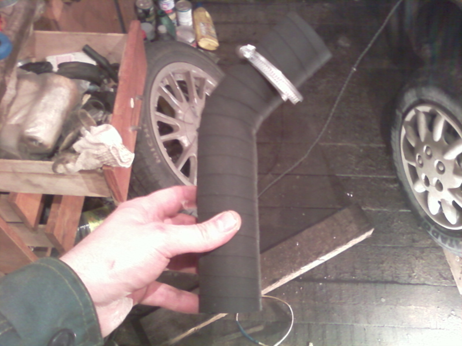

Комментарий к файлу: Вот эта часть пошла м/у помпой и тройником.
Газ53часть.jpg [317.8 КБ]

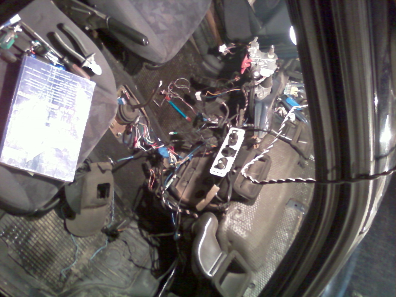

Комментарий к файлу: Фото говорит само за себя.
Панель в разборе.jpg [410.98 КБ]

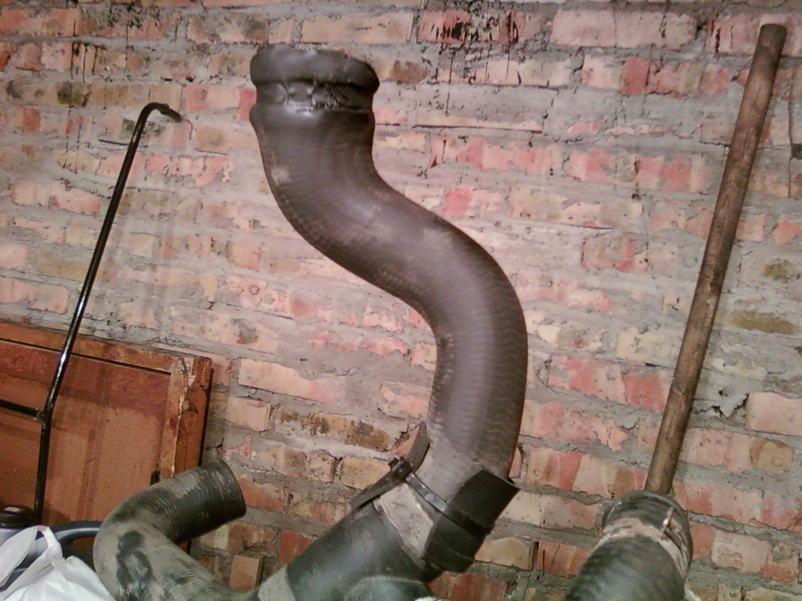

Комментарий к файлу: Вот тот кусок к помпе, уже обрезанный. После второго съёма...
Уже кастрированный.jpg [502.5 КБ]
