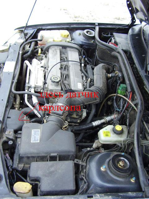

Сообщения: 476
Откуда: Москва м.Марьино
Вот
двиг мой .jpg [ 85.27 КБ | Просмотров: 8640 ]
СообщениеДобавлено: Пн дек 04, 2006 18:48
sennar писал(а):
Вот
Я не понял. Стрелка показывает на воздуховод притока воздуха.
Или , имеется ввиду,наверно патрубок под ним?

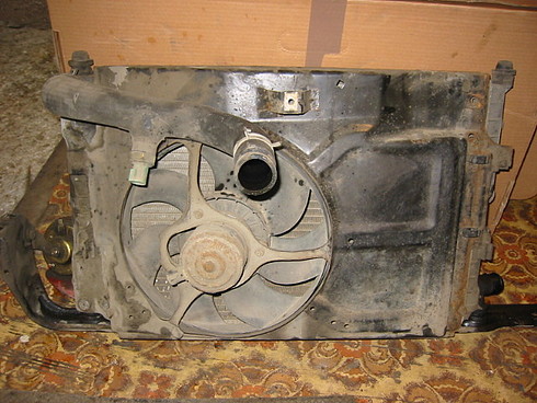

Вот, как он выглядит в снятом виде:
Комментарий к файлу: Датчик в середине верхнего патрубка. (зелёный.)
радиатор.jpg [ 70.21 КБ | Просмотров: 8634 ]

СообщениеДобавлено: Пн дек 04, 2006 18:49
Сообщения: 476
Mishal писал(а):
sennar писал(а):
Вот
Или , имеется ввиду, патрубок под ним?
Угу :oops:
СообщениеДобавлено: Пн дек 04, 2006 19:00
Добавил фоту выше.
- он ?
СообщениеДобавлено: Пн дек 04, 2006 20:18
