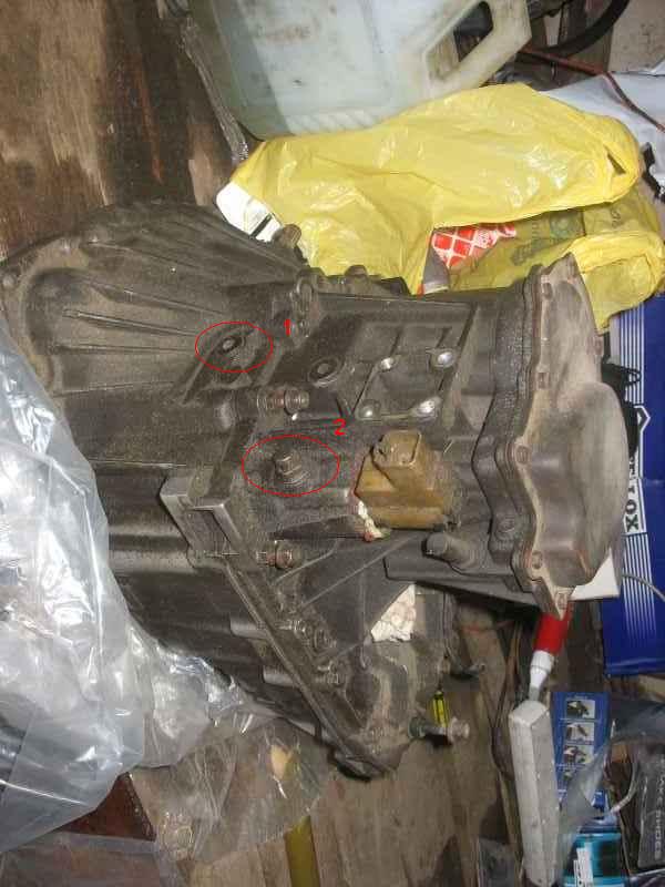

Tango писал(а):
Заметил машина при движении на передаче и отпущенном газе перестала замедляться! Т.е. торможение двигателем не происходит.
Посмотри какой у тебя датчик заднего хода. Если он как на рисунке, то это еще и датчик нейтралки. Сними разъем, посмотри как там себя контакты чувствуют. Из за плохого датчика у меня были проблемы с холостыми - держались на 1000 - 1100, плавали и т.д. Замкнул вручную контакты, которые за нейтраль отвечают и обороты в норму пришли.
b5_gearbox_edit_135.jpg [ 58.22 КБ | Просмотров: 5506 ]
