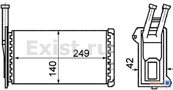

подскажите пожалуста какой у меня радиатор печки exist видает два варианта Vin WF0BXXGCABLJ89998
И подскажыте порядок ее замены с чево начинать ... и как разобрать

печка.JPG [ 29.72 КБ | Просмотров: 18666 ]

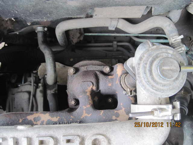

Подскажите где вход и выход в печку тосола верхний или нижний?

Вроде как жидкость должна входить в нижнюю трубку и выходить из верхней, хотя, по большому счету, это несущественно.
