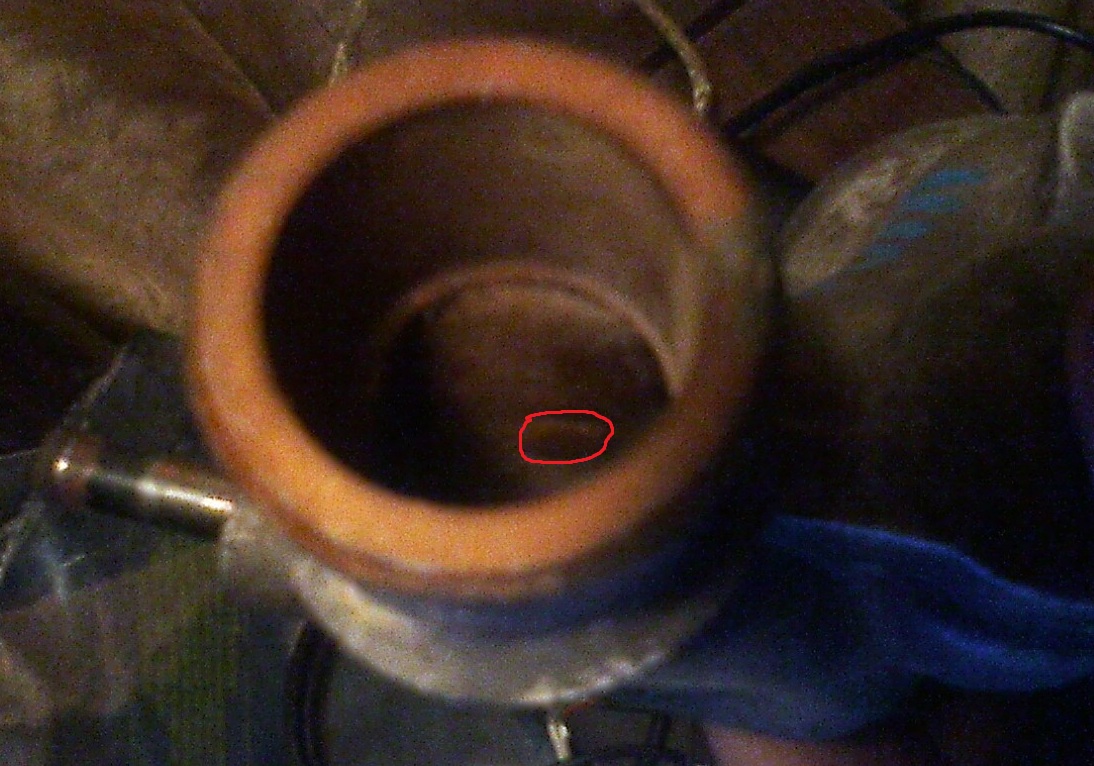

Если клапана нету, нужно заглушить холодной сваркой канал, который уходит в большой круг. Брал на евроавто бу корпус от чери, в нем так и было сделано. Фото прилагается, извиняйте за качество)
Комментарий к файлу: корпус
IMG00049.jpg [ 263.2 КБ | Просмотров: 5421 ]

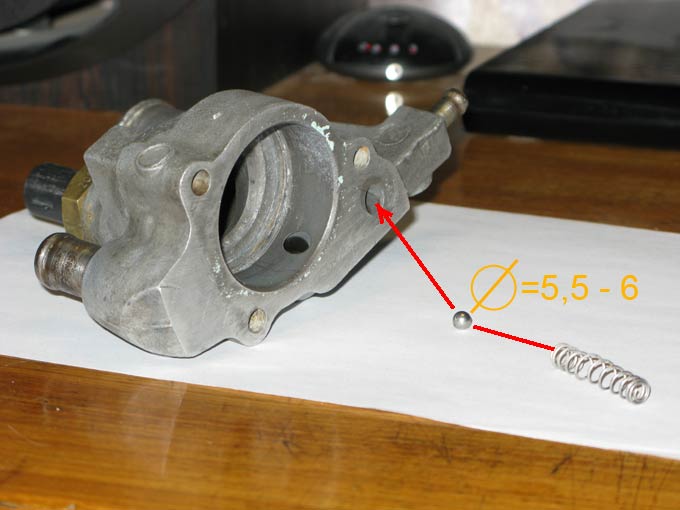

Слушай, если не трудно, укажи стрелками конкретно какие отверстия нужно заглушить (прикладываю твоё фото с 60 страницы, где ты экспереминтировал с шариком и пружинкой).
02.jpg [ 36.37 КБ | Просмотров: 5391 ]
Эээ... Да, по поводу "узкого щелевидного отверстия" - это я погорячился - перепутал с каналом, уходящим на радиатор печки. Там действительно узкое такое и длинное отверстие.
А глушить надо вот эти два отверстия. Вот там предлагают холодной сваркой замазать. Можно, наверное, и ей - быстрее высохнет. Но её потом в случае чего не уберёшь уже. Лучше просто хорошего герметика туда замазать (предварительно немного почистив стенки каналов, чтобы герметику было к чему прилипнуть).
Чтоы быстрее сох, можно положить корпус в горячую воду (так, чтобы вода не попадала на загерметизированные отверстия) - корпус нагреется, а герметик будет быстрее полимеризироваться.
73.jpg [ 42.81 КБ | Просмотров: 5385 ]
