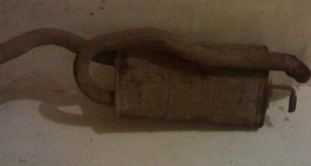

 Заголовок сообщения: Замена глушителя
СообщениеДобавлено: Вс май 31, 2009 1:16
Зарегистрирован: Вс сен 07, 2008 16:10
Сообщения: 21
Откуда: С-Пб
Надо поменять глушитель, т.к. этому копут. Менять на такой же не хочу, т.к. он убогий.
Есть возможность поставить глушитель как на ФОТО 2 (вазовский) взамен моего ФОТО 1 (сори, спер фотку с сайта, выглядит мое чудо так же).
Возникли вопросы:
1. Какой диаметр трубы, на которую одевается глушитель ? хотя, думаю подгоню
2. Как отразится на машине такая замена ? кроме звука ессесьно.
Характеристики моего Эскорта: 1.6 CVH EFI 105 сил.
Глушитель на ФОТО 2 от ваз 2110 и т.п.
Интересует именно эта модель глушителя. Фирма Некс..чета там.

У меня как-то разболталось соединение глушителя и трубы, которая к нему подходит. Диаметр хомута там где-то 53-54 мм. Диаметр трубы наверное около того.
Это явно не родной глушитель для ВАЗ 2110. Это, скорее всего, чтото из тюнинговых.
Не вижу разницы, какой ставить и как трубы изгибать. Лишь бы ничего сильно не заузить и не закупорить. На мощности двигателя не отразится. Главное чтобы звук глушило, а не ревело как у некоторых тюнинХеров.

СообщениеДобавлено: Пн июн 01, 2009 22:57
Уж больно на прямоток похожа.
СообщениеДобавлено: Пн июн 01, 2009 23:02
Vnm писал(а):
Этого бы не хотелось )
Чего не хотелось бы ? Не хочется, чтобы тихо машина работала?
