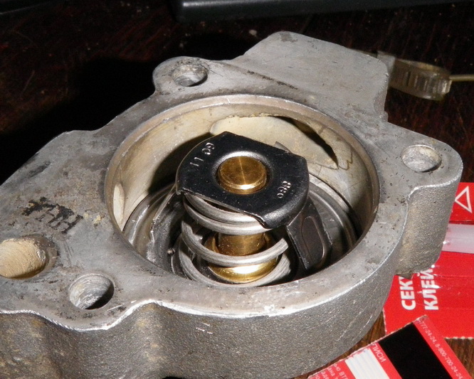

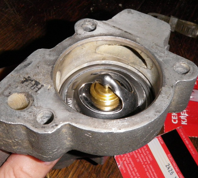

Может его действительно перевернуть? Закрытый влезает... ща сварю :smile139:
СообщениеДобавлено: Сб ноя 13, 2010 22:25
Не, кверхногами все же влазит неоднозначно. Тот, у кого заклинило, наверное, так и ставил?
Комментарий к файлу: Правильна?
IMGP5012.jpg [ 171.22 КБ | Просмотров: 3168 ]
Комментарий к файлу: Кверхногаме?
IMGP5011.jpg [ 190.57 КБ | Просмотров: 3169 ]
