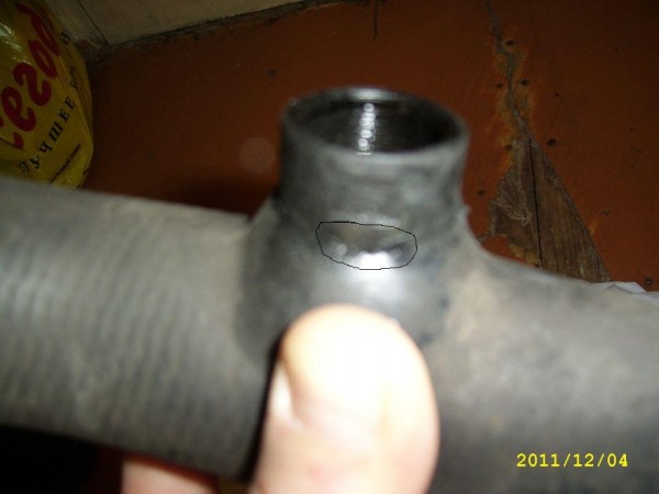

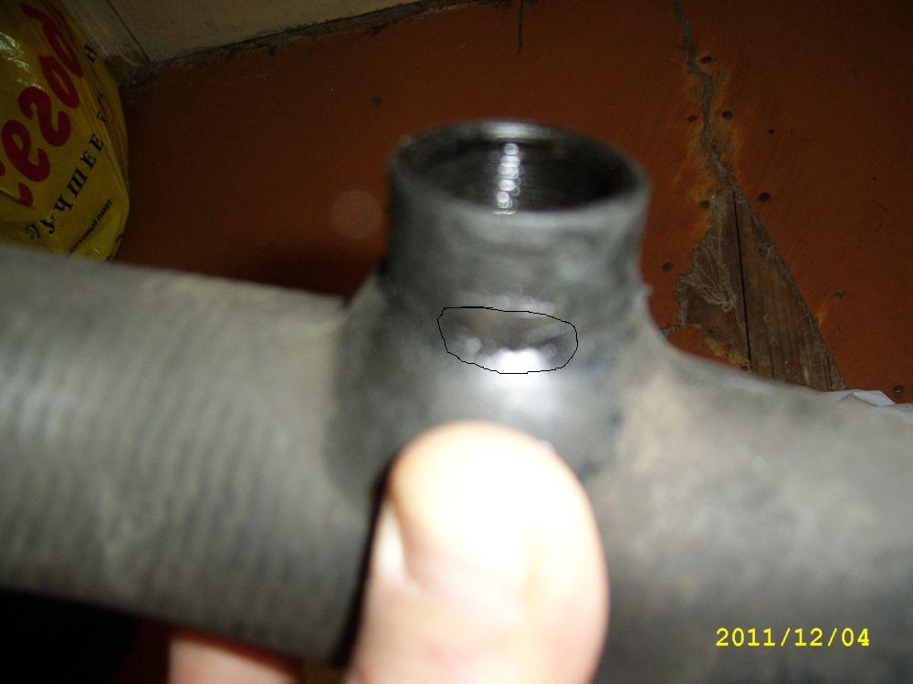

вчера закосячил верхнии патрубок,выкручивая датчик включения вентилятора,держал широким ключом и порвал резину на стыке патрубка и "соска". можно ли чем-нибудь заклеить или овчинка выделки не стоит:искать новый патрубок.
SSA42233.JPG [ 92.39 КБ | Просмотров: 6876 ]

Трещину замаж для начала герметиком, а потом поверх сделай заплатку. Кусочек резины и момент для обуви. Прижать, надо подумать как?
Этот датчик снимается двумя ключами. В моем случае брал разводные.

разводным я порвал резинку,когда держал,чтоб не провернулся сосок этот,будь он неладен. да и место там-ключом хрен подлезешь.
Клеить не буду,боюсь где-нибудь протечет. Хорошо в экзисте патрубок был с минимальным сроком доставки за 700р.

фигня, ищи короткий патрубок от газели 3102-1303009
можешь длинный взять и подрезать если хочешь
http://www.aznn.ru/system_cooling.htm
