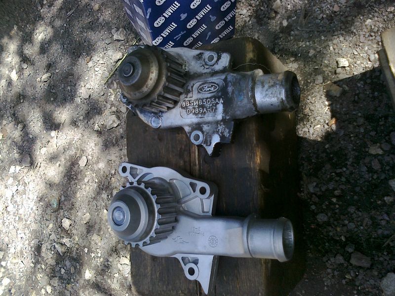

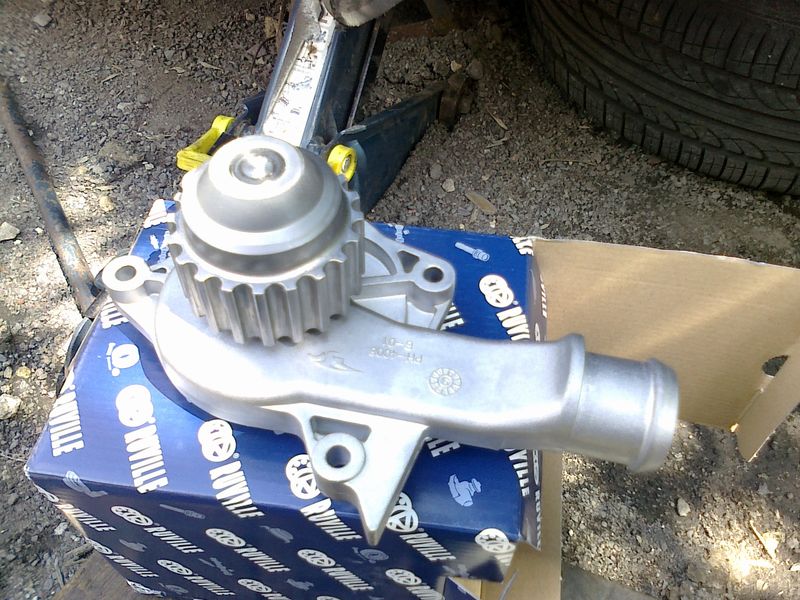

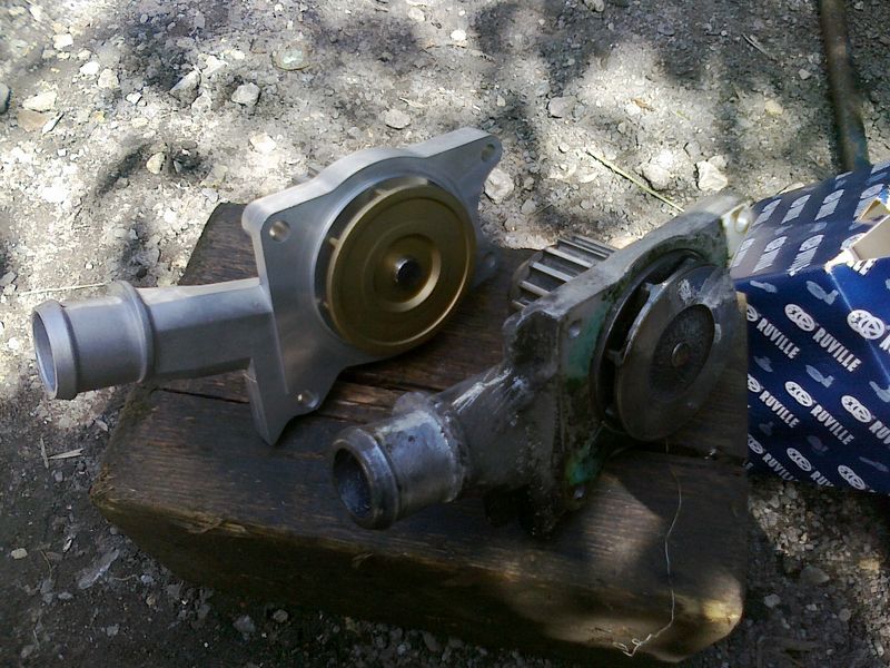

Вот я менял помпу месяц назад, вообще меняли ремень ГРМ и увидели что помпа то течет, капельки маааленькие сочатся, решили заменить. Родная 13 лет отходила.
19062010152.jpg [ 143.43 КБ | Просмотров: 3154 ]
19062010150.jpg [ 152.98 КБ | Просмотров: 3164 ]
19062010148.jpg [ 150.61 КБ | Просмотров: 3164 ]
FORD ESCORT 1.6 LUK, 90 л.с 1997г, CVH, карбюратор WEBER TLDM 28-32. ЦЗ.

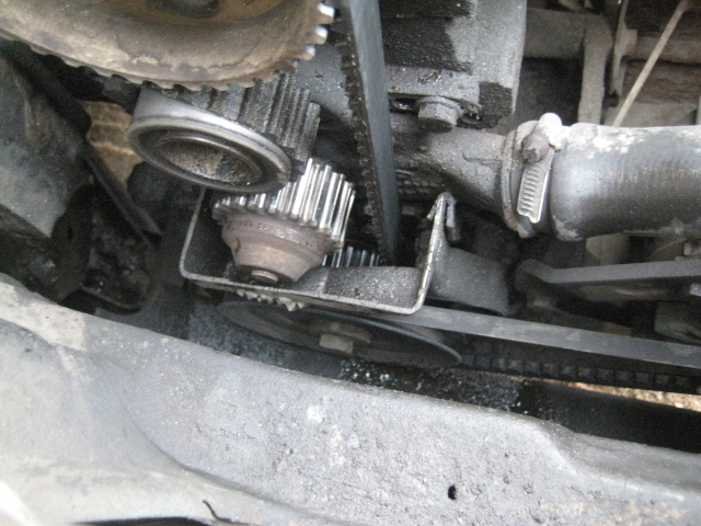

СообщениеДобавлено: Вс авг 08, 2010 23:41
Тут столкнулся сегодня со случаем(не у меня) , когда помпа резко потекла.
Ехал тут в Москву, и в Калужской обл. встретил на обочине Эскорт у которого из под шкива (вала) помпы текло прям струйкой!
Т.е. бачёк пустел за 3 мин.!
Девушка (звалась Татьяной) возращалась с Украины в Москву и не дотянула 100 км. Дотащил её до МКАДа.
Вот, фото мотора:
Комментарий к файлу: 1.6. Текущая помпа.
(на фото видно плохо. Жидкость фигачет из-под шкива на КВ.
IMG_9950.JPG [ 190.81 КБ | Просмотров: 3162 ]
