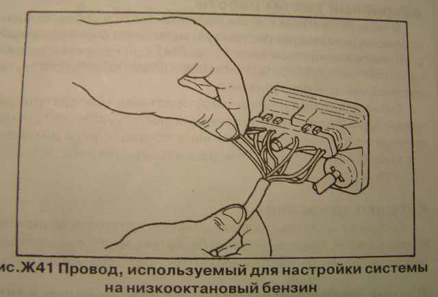

Вот на картинке видно эту петлю. Откуда этот рисунок у меня не помню. Кажись, когда-то с форума скопировал.
Для низкооктанового бензина - 2.jpg [ 71.39 КБ | Просмотров: 7662 ]
СообщениеДобавлено: Ср ноя 04, 2009 0:11
Сообщения: 2191
Выкладывал я но это для карбового мозжечка , а не для мозга.
Хотя аналогичное есть и для мозга
