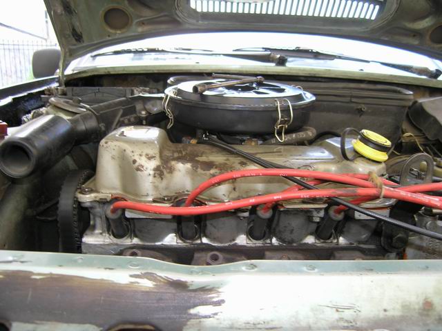

Resize of карб21083 на Орионе.JPG [ 56.19 КБ | Просмотров: 6865 ]

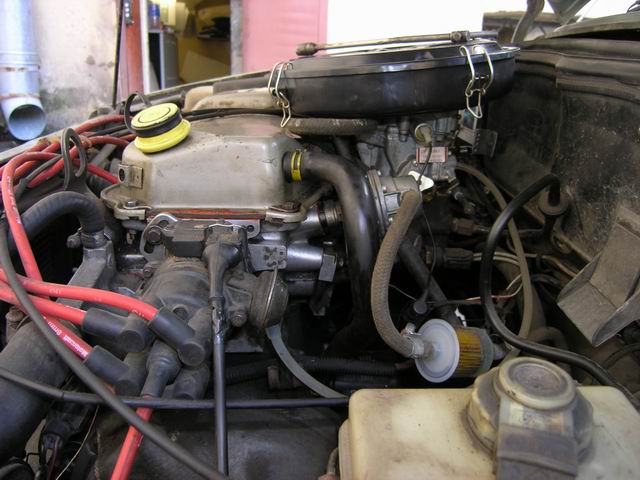

А вот так спереди.
Resize of мотор.JPG [ 56.59 КБ | Просмотров: 6863 ]

Я СО СВОИМ FORDом С УМА СОЙДУ!!! P.S.Фотка с твоей машины похожа на внутрености моего дракономобиля! ВОТ цифры по моему VINу Checked VIN --------------> WF0BXXGCABEB28378

У тебя автоматподсос,а лампочки-это экономайзер .Не те номера ты списал должно быть слово типа"WEBER",а потом номера. Для твоего объёма 1,6 ставь карб 21083 это полуторка,остальное можно подстроить.Сам сможешь поставить? Там нуно задние дырки пропилить на 3 мм в сторону мотора и тогда карб сядет как родной.Спрашивай,с удовольствием помогу.

CVH-не бери в голову,это расположение клапанов.тебе в это не надо вникать.Судя по всему ты сам вряд ли внедришь карб.Покупай 21083,если повезёт с автоподсосом,нет-тогда с ручным,кинуть трос не проблема,для тех кто будет делать.Воздухан восмёрочный купи ,прокладку паронитовую.Трос газа пусть оставят фордовский-мягче педаль будет.Шланги все можно глушить.Только вакуумный на трамблёр оставь.Если вентиляция картера не маслит,то к воздухану, если масло сифонит,то вниз к тормозным трубкам выведи шланг. ХХ будет ровный,особенно в пробках,и свечкам будет полегче.
