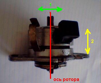

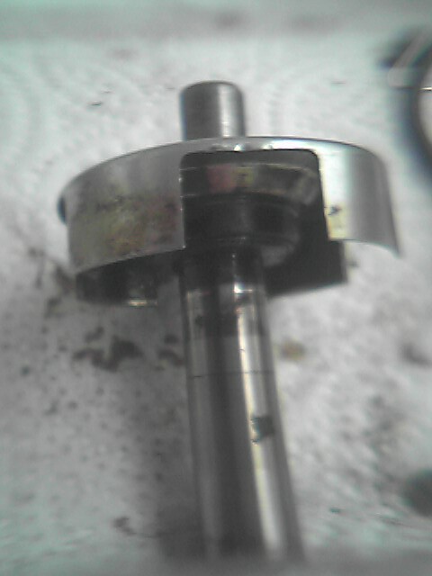

у меня трамблер состоит из 2х датчиков, в принципе это один, но так легче объяснить (рис 2), и ротора между ними (рис 3), в направлении 1 ось ротора не колыхается, а в направлении 2 примерно на 1мм (рис 1), но думаю что так и должно быть.

думаю всётаки что это датчики дурачат, от них идёт 3 провода на мозги: "+", "-" и "0", пробовал проверять разрывается ли контакт если крутить ротор или хотябы хоть что нибудь изменяется, но ничего не изменяется, кто знает как проверить работают ли эти датчики?

обычный ХОЛЛ от росийского тазика за 30мин и при помощи каккой то матери устанавливается. вместо родного. По цветам совпадают по смыслу тоже. Три провода питание , масса и выход, возьми светодиодный пробник и проверь , при вращении тарелки с рис3 светодиод будет вспыхивать.
То что ты написал датчик 2 это кусок магнита
