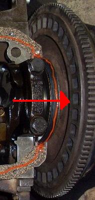

СообщениеДобавлено: Пт фев 13, 2009 17:27
Если датчик как у всех - он смотрит вот на эти "ячейки". Сколько их - не считал. Одна длинная - ВМТ1.

СообщениеДобавлено: Пт фев 13, 2009 21:13
Зарегистрирован: Пн дек 29, 2008 1:38
Сообщения: 152
Откуда: СПБ
Понятно, пасиба!

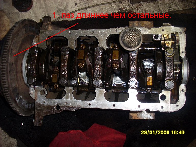

СообщениеДобавлено: Сб фев 14, 2009 19:37
OHV гуру
Сообщения: 473
Народ подскажите!
У меня безтрамблерное зажигание с ДПКВ.
Сколько зубьев на шкиве (который взаимодействует с датчиком), кто знает????
Сколько пазов я тоже не считал.Да их количество тебе не нужно.Но один из них длинный.За счёт него него происходит импульс на датчике положения коленвала,который приходит на модуль зажигания.А с модуля зажигания на высоковольтную катушку.С катушки по высоковольтным проводам на свечи.(ну это упрощённый вариант работы зажигания).
