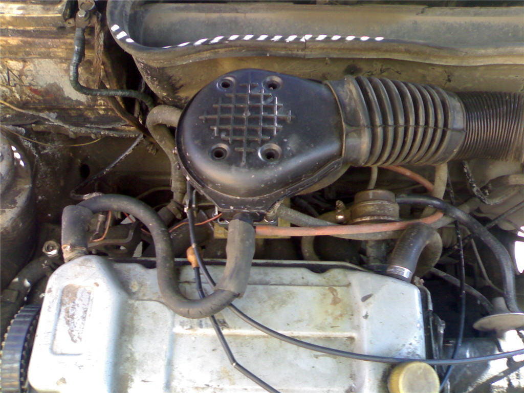

Проставку смог сделать только из тексталита, алюминий такой толщины ненашёл.
Черепашка 2141
Гофр воздуховоды от приборки(старая в гараже валялась)
корпус воздухана ВАЗ-инжектор
Кострюля не влазила, да и так на фольцовский моновпрыск походе :wink:
11082008004.jpg [138.58 КБ]
Sierra 4x4 DOHC 2.0

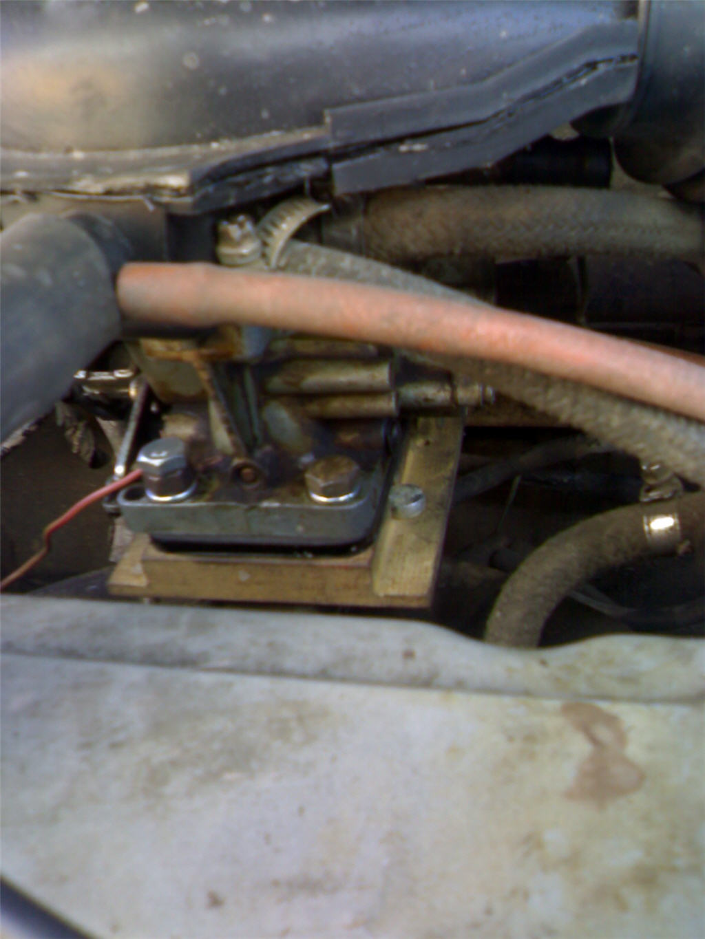

вид 2
11082008005.jpg [136.5 КБ]
Sierra 4x4 DOHC 2.0

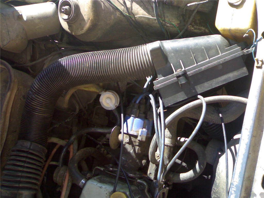

и ещё
11082008006.jpg [134.5 КБ]
Sierra 4x4 DOHC 2.0
СообщениеДобавлено: Пн авг 11, 2008 12:34
на свое усмотрение
Сообщения: 3513
Смотри чтоб не посасывало воздух!
И ремешок ГРМ поменяй :D
СообщениеДобавлено: Пн авг 11, 2008 15:10
Зарегистрирован: Вс ноя 28, 2004 17:31
Сообщения: 196
Откуда: Ulyanovsk
ремешок нульсовый...тыщи 1.5 пробег :wink:
Sierra 4x4 DOHC 2.0

СообщениеДобавлено: Вт авг 12, 2008 9:00
на свое усмотрение
Сообщения: 3513
Нульцовый??
А чего пожуханый такой? :shock:

из результатов.....
карб вазовский не знаю откуда взялся, валялся 3 года в гараже в качестве металолома, поставил не промывая и не регулируя....чисто проверить....опа :shock: а холостые то ровненькие....дай думаю проедусь.... :shock: ну куя се как поперла....короче пока езжу и радуюсь, но ремкомплект прикупил в выходной переберу девайс!
по расходу супер!!!!!
свечи белые, выхлопа невидать...глобальные тестовые замеры не проводил но явно меньше 10....после 15 на Ввэшнике меня вообще не волнует 10-9-8 или 7 главное холостые ровные, динамика отличная, набирает ровно, работает стабильно!
