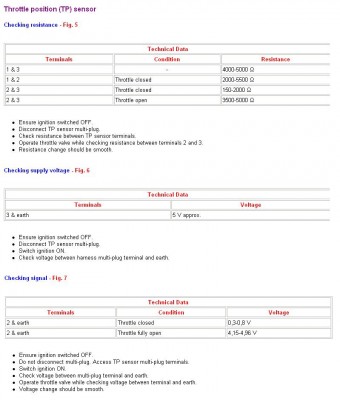

Вот нашел по диагностике
ор.JPG [ 94.06 КБ | Просмотров: 10932 ]

Сделал диагностику и посмотрел ДПДЗ.
1) Напряжение на штекере датчика 5.3 В, а по мануалу должно быть 5 В.
2) Напряжение при закрытой заслонке 0.6 В, по мануалу 0.3-0.8 В.
3) При открытой заслонке 3.6 В, а по мануалу 4.15-4.96 В.
коды ошибок 45 35 29
Еще заметил что если нажимаешь на педаль, то обороты сначала чуть-чуть падают, а потом растут, но время на отклик ИМХО слишком большое.
Когда мотор работает на ХХ, то обороты периодически пытаются упасть до 500.

Вполне возможно, плохой контакт ползунка ДПДЗ в начале хода (при начале открывания заслонки).
Кстати, у меня тоже было завышенное напряжение питания, где-то такое же, зарезал сопротивлением что-то около 100 ом или что-то в этом роде - точно не помню.
Начальное напряжение - более-менее нормальное, а вот при полностью открытой заслонке явно маловато.
И еще. Если имеет место очень большая задержка по времени при наборе оборотов, то вполне возможно, что мозги игнорируют показания ДПДЗ, как недостоверные, и формируют смесь по показаниям ДМРВ.

Поставил новый ДПДЗ - проблема решилась, сразу динамики добавилось, плавность очень хорошая появилась и т.д.
