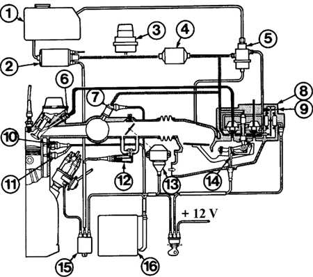

Уважаемые товарищи помогите пожалуйста советом. Автомобиль форд эскорт 1988 г.в. Двигатель 1.6 i после замены топливного насоса проехал около 40 км. и начались проблемы. Пропала тяга. Двигатель начал троить. На 40 км. скушала 10 литров бензина. Добрался до гаража и начал смотреть в чем дело. Утечки топлива нет. Свечи черным нагаром. Ремень ГРМ не перескочил. Все выставлено по меткам. Может ли быть проблема в регуляторе давления топлива?. Как я понял там стоит два регулятора давления?
Комментарий к файлу: В мануале написано, что это тоже регулятор давления топлива
foto-1-178.jpg [ 8.71 КБ | Просмотров: 6029 ]
Комментарий к файлу: Номер 5 механический регулятор
foto-1-176.jpg [ 26.17 КБ | Просмотров: 6030 ]

Подскажите пожалуйста как понять какой из них виноват? Как можно проверить работу электрического регулятора?

А давление топлива нельзя замерить?
Мне кажется, что так переливать из-за регулятора не должно. Тут какая то неисправность.
Может с форсункой чего...

Забыл уточнить. Двигатель CVH 1,6. Система впрыска KЕ-Jetronic
