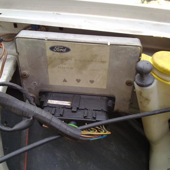

Знатоки электрики, подскажите! Взял б/у двигатель cvh 1.6 c карбом Weber 28/32 без ш/д (полуавтомат) с машины 97 года рождения. В общем такой же как у меня двигатель (96 года выпуска), НО модули зажигания разные! У той машины модуль с подключением к впускному колектору (вакуумная трубка) и датчиком температуры на коллекторе. Похож на такой
Вложение:
10052010377.jpg [ 35.86 КБ | Просмотров: 4971 ]
На моем же модуле нет ни каких подключений к колектору и датчика температуры на колекторе тоже нет! Фото к сожалению нету.
Вопрос, в чем принципиальная разница между этими системами зажигания?
и могу ли я прицепить купленый двигатель вместе с катушкой к своему модулю зажигания?! Или катушку нужно с моего старого двигателя поставить?!

Этот вариант уже полумозги или недомозги, на карбе стоит двигатель ДЗ, датчик положения ДЗ, в самом блоке стоит МАП. Ты к Хе-хемуль стукнись, у неё на синяке такой же стоит, она больше в теме.

Там тот же принцип поддержания оборотов ХХ, что и у моновпрыска. МАП делает замер разряжения в коллекторе, ДПДЗ отслеживает угол открытия ДЗ, двигатель ДЗ осуществляет её регулировку для поддержания заданных оборотов вне зависимости от нагрузки на ДВС.

не такой, плюс я все забыла уже.
ЗЫ у меня там вакуум - ТОЛЬКО опережение зажигания.

похоже ты права. все сегодня поменяли, все работает, вот только провалы какие-то когда газу даешь, шланг на модуль не одет думается мне из-за этого как раз так и происходит. Наверно завтра попробую надеть...

все равно провалы есть. не исчезли... :???:
