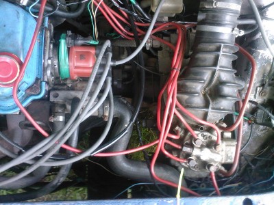

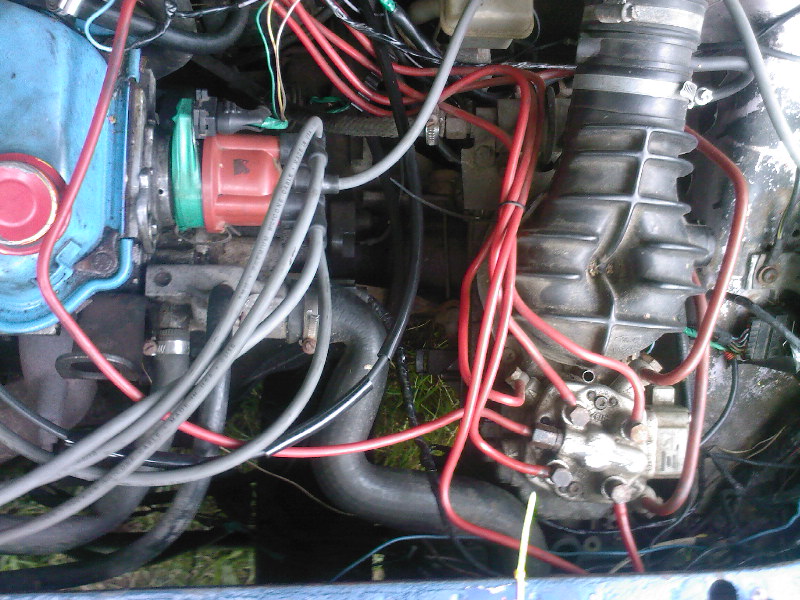

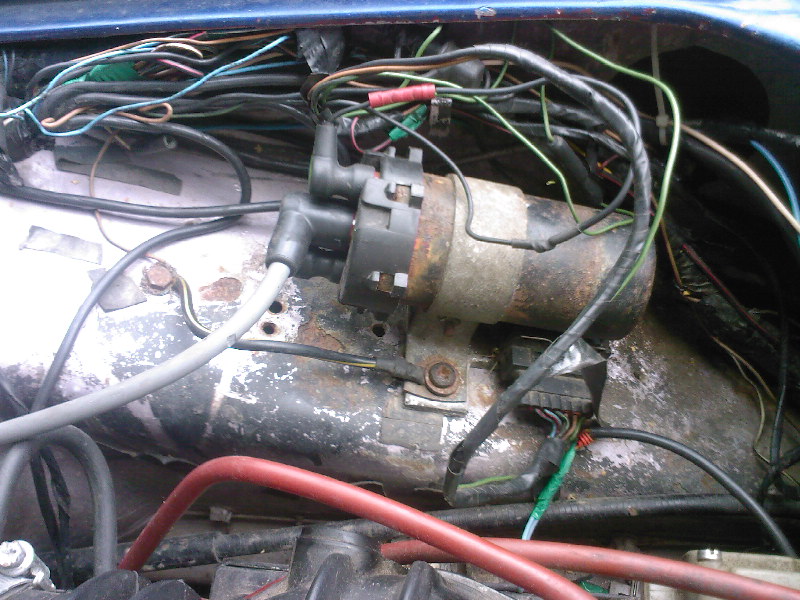

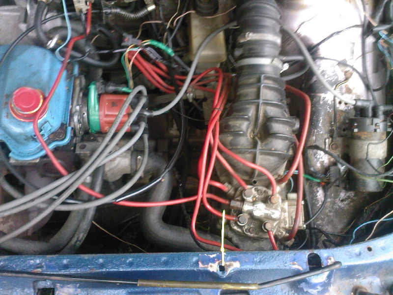

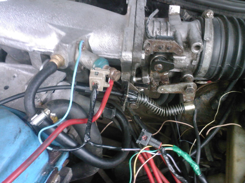

Вообщем то вот оно мое первое счастье...шел с работы побстрому сфоткал

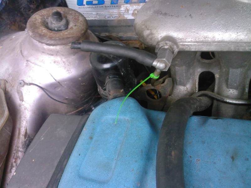

Вот как оно

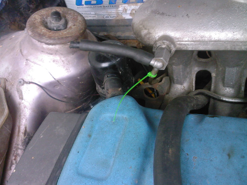

По фоткам
1 ну бывало что катушка на полке стоит в этом месте
2 а чего вентиляция заглушена
3 ДПДЗ имеет два состояния педаль отпущена контакт замкнулся и педаль до полика замкнулся но другой контакт он сзади
4 а чего трубки у паука так запутаны то
ORION-88 CVH-1.6 EEC-IV
Focus II 1,8 Trend джинсовый
 Заголовок сообщения: Re: Проблемы у кабриолета , 89 г.
СообщениеДобавлено: Чт июл 12, 2012 20:37
Зарегистрирован: Ср июл 11, 2012 22:31
Сообщения: 17
Не понял про катушку и вентеляцию..???
СообщениеДобавлено: Чт июл 12, 2012 21:07
Сообщения: 2191
2 ая фотка
трубка в никуда, а должна идти к вентиляции это как раз под ней под трубкой фильтр сапаратор маслоотбойник
