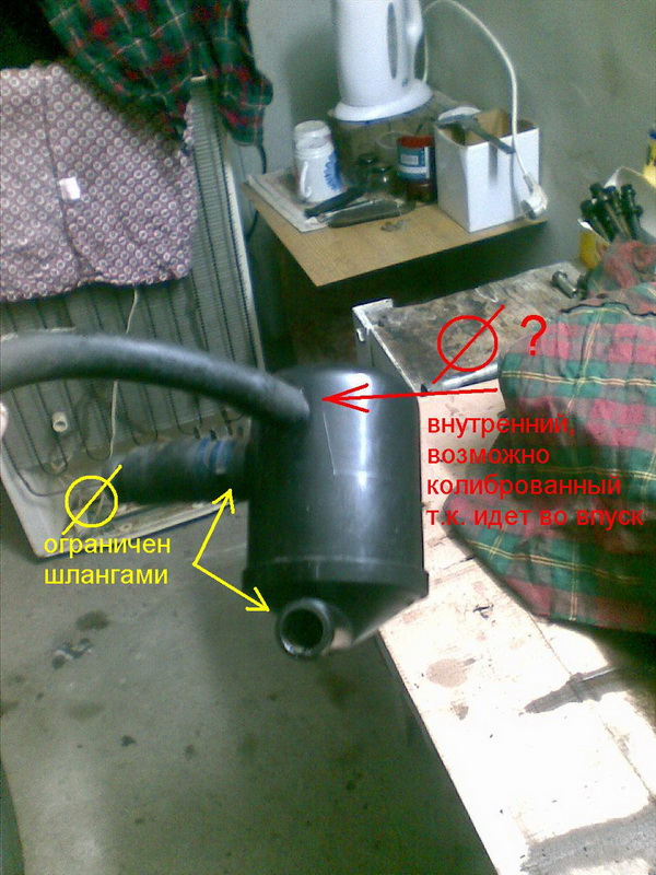

Так вот в чем вопрос кто разбирал это стандартный девайс прошу принять участие в обсуждении особенно яростно.
По моему наблюдению в зимнее время у меня замерзал сей бочонок пару раз в следствии чего я чудо не получил течь масла по сальникам. Да и так есть предположения что он мал по объему для всех газов что могут в него попадать при работе ДВС на повышенных оборотах.
В следствии чего меня посетила мысль его замены на более серьезный агрегат, исследование интернета привело к еще одной мысли а не сделать ли его самому... Но это как говорится другой вопрос.
Так вот основной вопрос, верхний выход штатного уловителя (он красный) имеет калиброванное отверстие или нет, если поставить другой уловитель (вот пример: http://sparcoman.ru/chto-vnutri-masloulovitelya/ , http://www.drive2.ru/cars/daihatsu/cope ... 152617963/ , http://www.drive2.ru/cars/lada/2106/210 ... 4/journal/ , http://www.drive2.ru/cars/ford/escort/e ... 4977/#post , http://www.tcm-club.ru/phpBB3/viewtopic ... 7&start=25 , http://www.drive2.ru/cars/lada/2112/211 ... 79/?page=1 , http://www.audi39.com/index.php?option= ... c=2284.570 ) не повлияет ли это на обороты холостого и работу ДВС, не будет ли лишнего воздуха.

Сей девайс "судного дня" необходим для отделения и конденсирования паров масла из картерных газов, дабы избежать их (паров масла) дальнейшего попадания на дросель и т.п.. А как мне кажется сее вещь не сильно справляется с этой задачей по причине морального устаревания и забивания, промывка очистителем карбюратора зимой помогла, но если вы заходили по ссылкам и видели что предлагают люди то поняли бы что есть и более эффективные конструкции, вот по этому я и решил поднять этот вопрос по замене на покупной или изготовление самому этот самый Oil catch tank.
Я хочу более эффективно улавливать пары масла, и меня интересует калиброванное отверстие или нет от стандартного сепаратора к впускному коллектору?

Не думаю, что калиброванная, скорее всего - просто размер под типовой шланг. У меня на Зетеке трубка из клапанной крышки идет прямо в корпус воздушного фильтра, а вторая, из картера - вообще болтается внизу под рулевой рейкой (похоже, колхоз). Я пробовал затыкать пальцем эти трубки - давления практически никакого, так что сечение можно делать и меньше в разы.
На дне корпуса фильтра собирается масло, сам фильтр загаживается парами масла. Так что я тоже собираюсь сделать маслоуловитель. Точнее, сделал уже один, но он чет не понравился - тяжеловат получился.

Неужели не кто не может сказать не чего по поводу отверстий в стандартном сепараторе?
На двигателе CVH в "отростке" сепаратора, с которого тонкий шланг идет во впускной коллектор, имеется внутри жиклер с внутренним диаметром 1 мм. Периодически это отверстие надо прочищать проволочкой.
Огромное спасибо, я прочищаю его периодически, но много где читал о том что его размер маловат и при замене производительность сепаратора будет эффективнее, так вот теперь буду разрабатывать схему и воплощать, ВАША ИНФОРМАЦИЯ ВЕСЬМА ЦЕННА!
