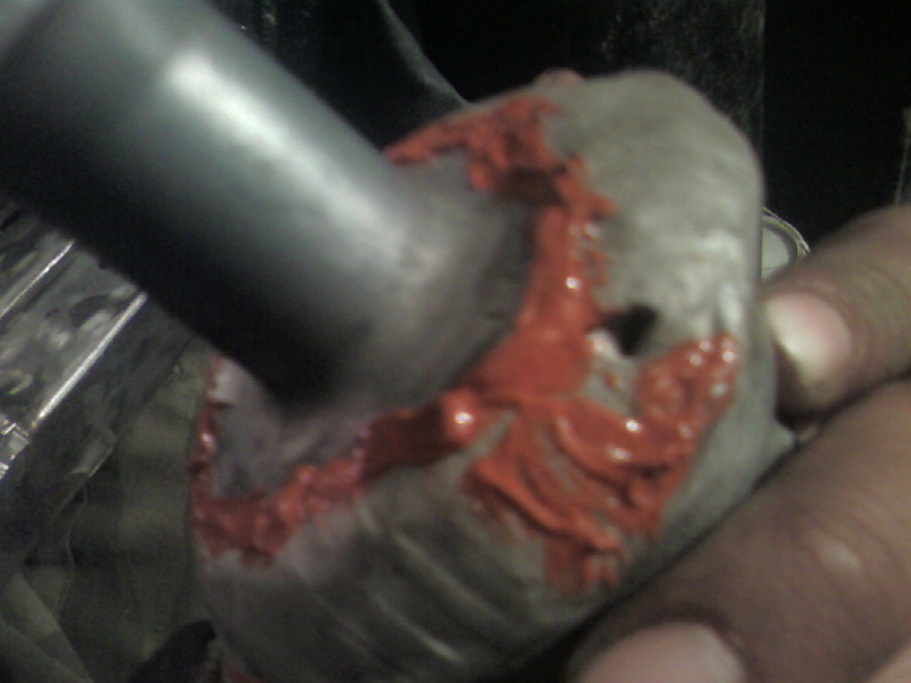

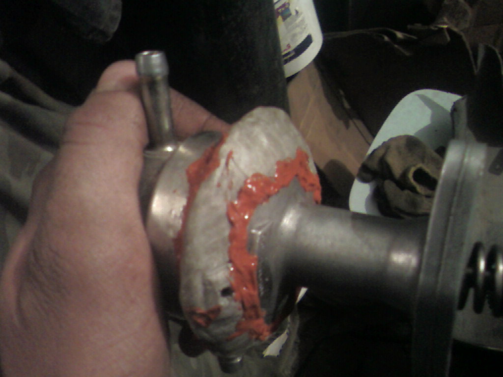

у меня с бензонасосом как то было так: в течении полугода машина то заводилась,то нет,и с каждым днем все хуже и хуже. Когда проверял бензонасос-он работал. Оказалось что он то работал - то нет. Кстати пока ждал новый бензонасос,старый успешно был отремонтирован "холодной сваркой" на неделю точно хватило,может и дальше бы работал.

А что в бензонасосе можно отремонтировать холодной сваркой?)))

да,думал мембраны прохудились,развальцевал его,а оказалось просто вальцовка плохо держала и воздух перепускала, сжал обе части корпуса, попробовал завальцевать молоточком,а потом вокруг холодной сваркой прошел
