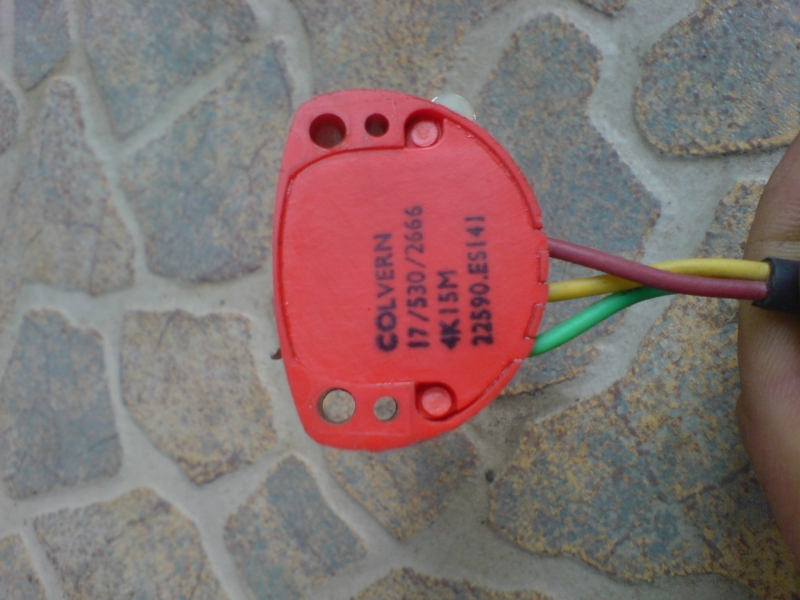

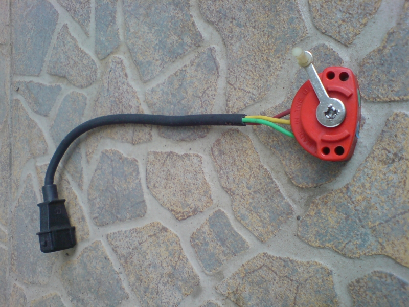

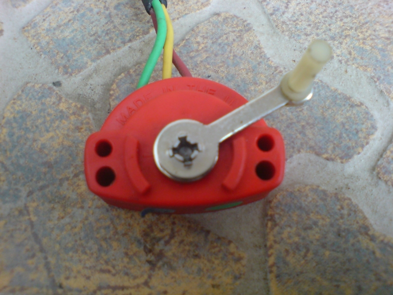

Народ привет всем!
Подскажите пожалуйста, может кто знает, или стыкался откуда родом данный ДПДЗ, то есть с какого автомобиля?
Заранее спасибо!

Очень похож на этот...

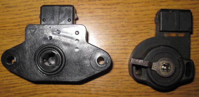

Слева волговский справа карбюраторный Weber. выводы делай сам, думаю все ясно.

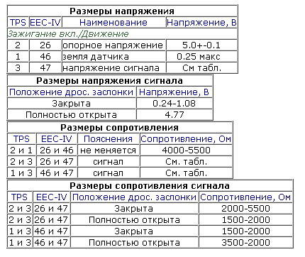

Сегодня решил таки посмотреть этот злосчастный ДПДЗ. И вот собственно, что я увидел определив, какой провод и за, что отвечает. На фото показал порядок проводов(думаю, что верно понял его), их цвет и обозначение контакта на самом датчике(A,B,C).
Вот что получается.
Напряжение на контакте:
1 - 0,02 - норма по таблице
3 - 1,23(закрытая заслонка), 4,84(открытая) - отклонение от нормы, по таблице
2 - 5,11 - норма. По таблице - 5(+-)0,1
Сопротивления:
2 и 1 - 4000к - норма
3 и 2 - 3770(закрыто) - норма
3 и 2 - 0,29(открыто) - отклонение
1 и 3 - 0,42(закрыто) - отклонение
1 и 3 - 3,86(открыто) - отклонение
А теперь вопрос, знатоки:
Всё ли я правильно сделал?

СообщениеДобавлено: Ср ноя 24, 2010 0:11
Стоит включить нейтраль - обороты падают ниже ХХ, но встают на нужное место, если резко остановиться.
Я не понял так у тебя именно на ходу обороты провисают,а если остановиться то востанавливаются?Тогда это как раз не работает датчик скорости.
По ДПДЗ Не думаю что отклонения критичны ::thinking:: при измерениях рывков,провалов в показаниях не было,особенно в начале?

Да. Когда на нейтралке катишься.
Значит я всё правильно померил? А, как же сопротивление между 1 и 3 при закрытой заслонке? Ведь там очень большое отклонение от нормы.
Смотря, что вы подразумеваете под рывками.
