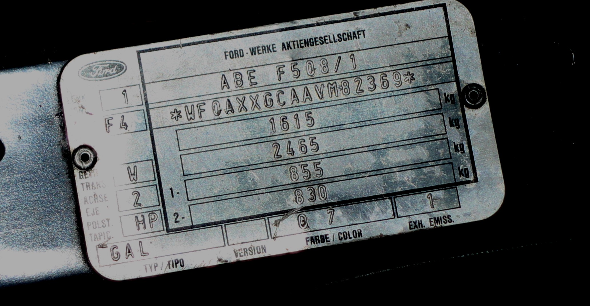

Хотелось бы точно знать тип двигателя ::thinking::
СообщениеДобавлено: Сб окт 29, 2011 23:54
Зарегистрирован: Ср июл 13, 2011 1:37
Сообщения: 12
Откуда: Санкт Петербург
двигатель CVH 1.4 литра.инжектор

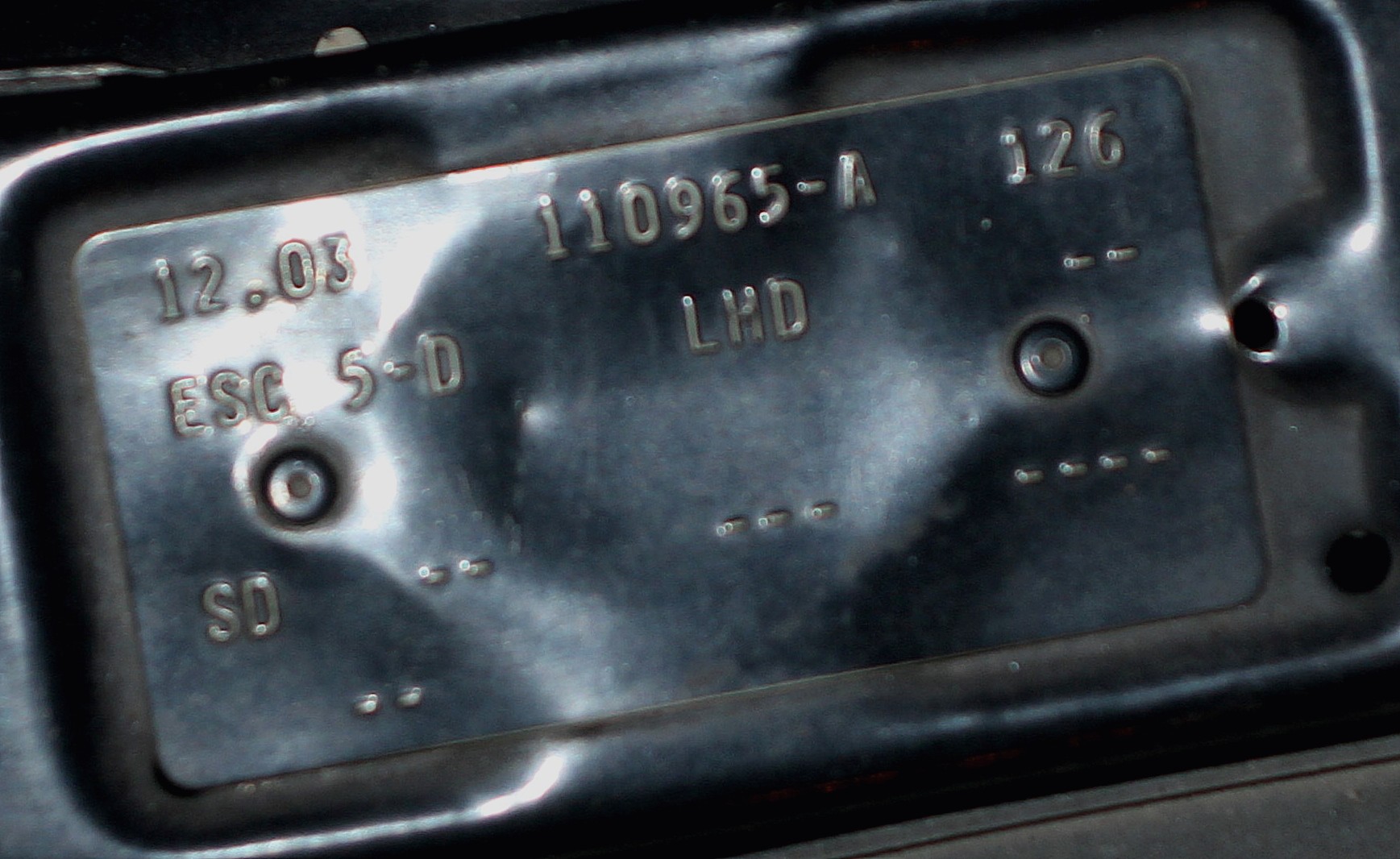

Только что выяснил, какие у меня мозги: ЕЕС4.
Раз у меня есть разъем для тестера , то есть и возможность поменять мозги с ЕЕС4 на ЕЕС5? и в последствии подключить к этому тестовому разъему бортовой компьютер?если да, то какой комп подойдет?
нет

СообщениеДобавлено: Вт ноя 01, 2011 21:52
Ну F4 это CVH глянь тут фотку такой http://pokatili.ru/forum/ftopic24154-0-asc-135.php ,а под капотом разъёмов диагностики нет?
