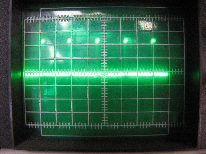

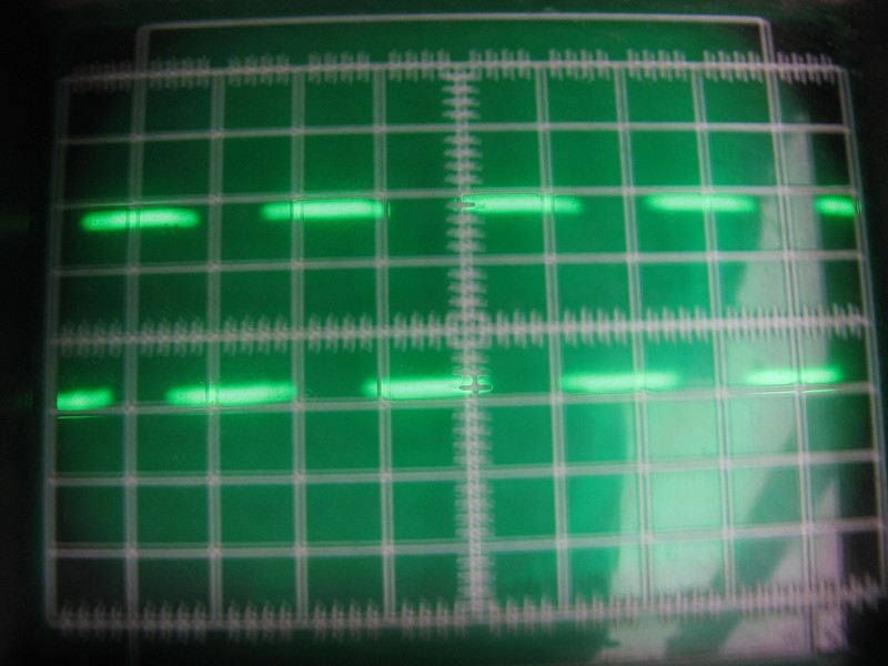

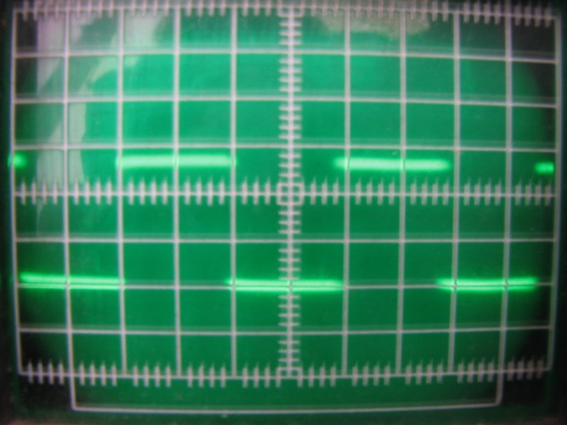

По просьбе Мозговед'а выкладываю осциллограммы некоторых сигналов в Эскорте. Может быть, будет полезно для всех.
Итак. Тахометр - иголки около 12 -15 В. Основное отличие от безмозглых - иголка не изменяет высоту (напряжение) с оборотами, и у нее нет отрицательной составляющей.
Датчик скорости - прямоугольный 0-12В сигнал с датчика холла, растет скоростью и частота и период.
Комментарий к файлу: Сигнал с ЕЕС на тахометр ~2000 rpm.
Tacho.JPG [ 117.31 КБ | Просмотров: 2948 ]

Комментарий к файлу: Сигнал с датчика скорости, скорость ~20 км/ч
Speed_20.JPG [ 74.78 КБ | Просмотров: 2946 ]
Комментарий к файлу: Сигнал с датчика скорости, скорость ~30 км/ч
Speed_30.JPG [ 74.38 КБ | Просмотров: 2946 ]
