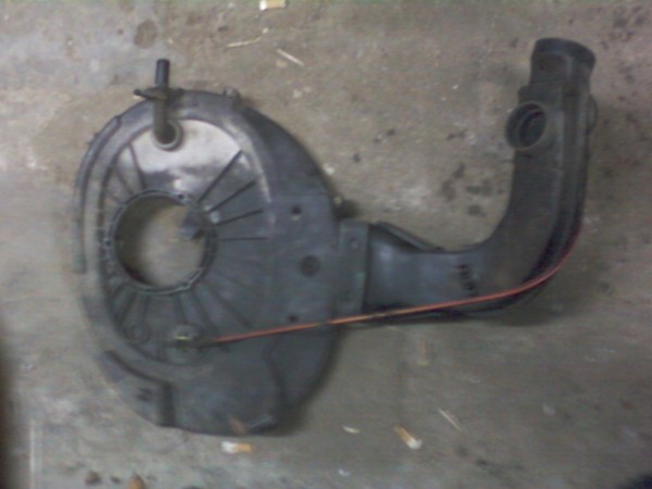

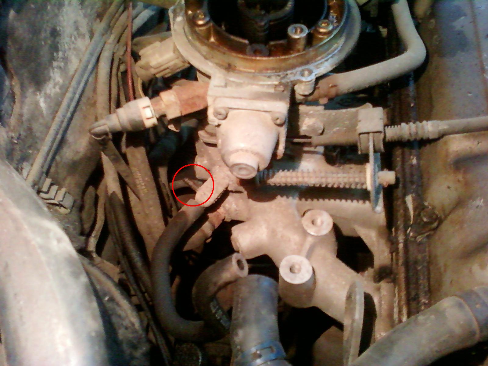

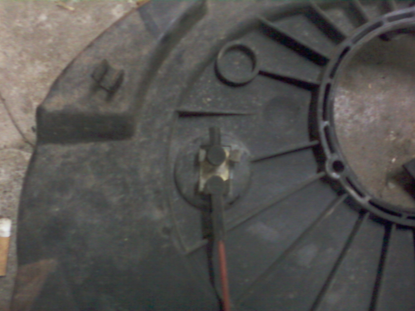

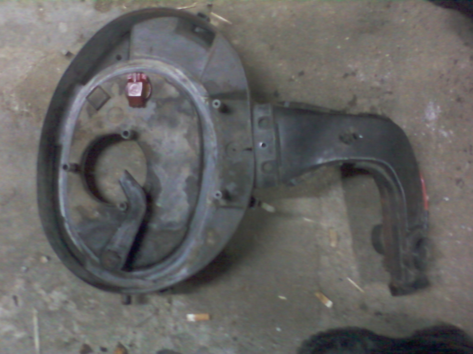

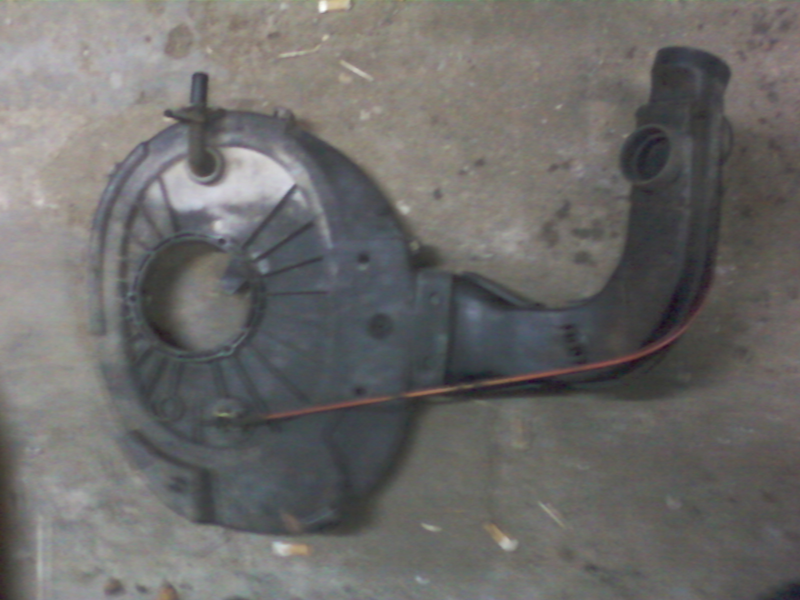

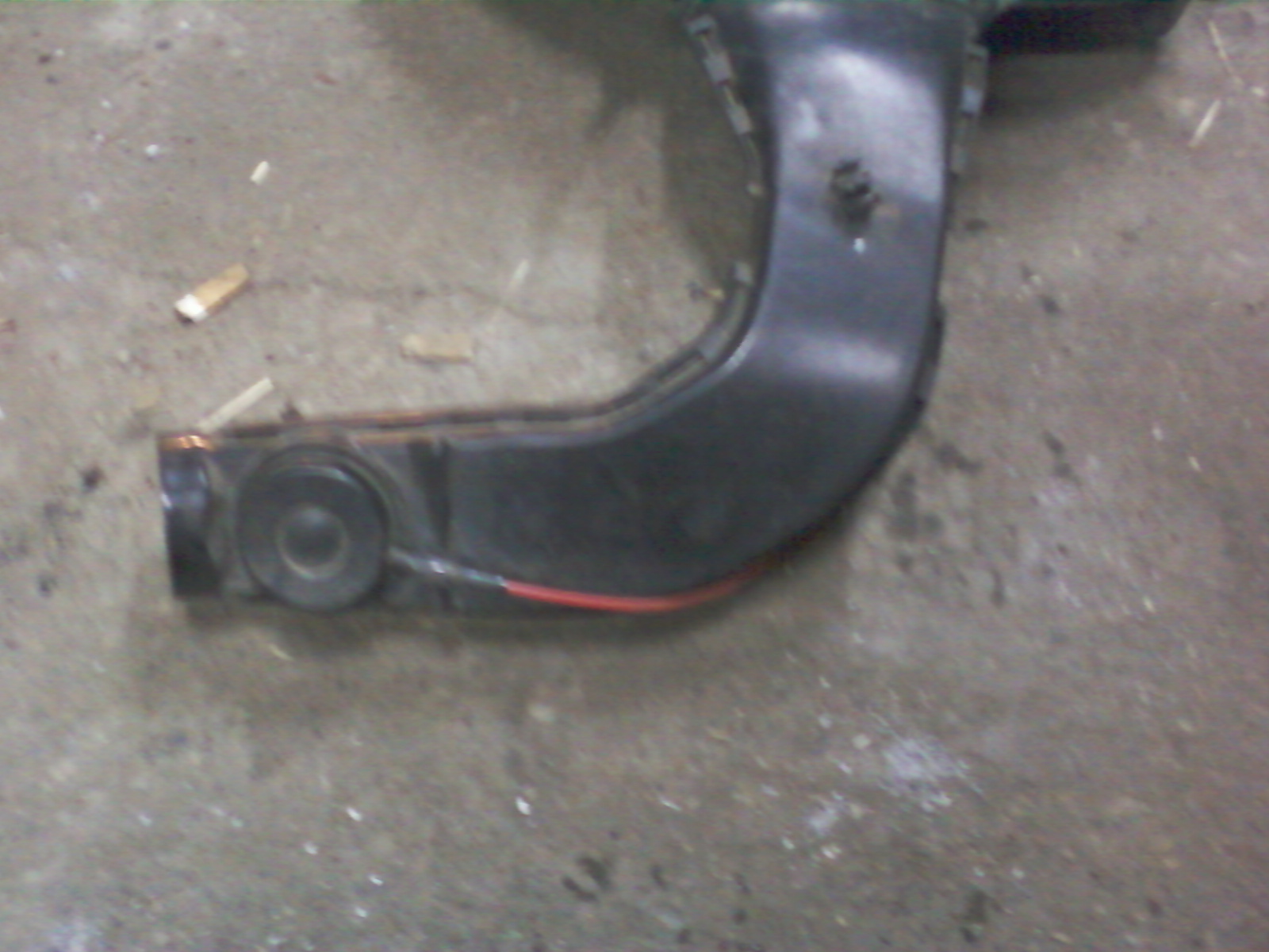

СообщениеДобавлено: Пт янв 27, 2012 23:01
Зарегистрирован: Пт сен 30, 2011 23:37
Сообщения: 60
Откуда: Борисов,Беларусь
Вобщем вопрос таков.....разобрал я воздухан....там 2 шланжика ... должно быть))))) а у меня один))) - куда ведёт вторая трубка?
Комментарий к файлу: Вот сюда?
-0024.jpg [ 192.51 КБ | Просмотров: 6200 ]

Комментарий к файлу: 1
-0020.jpg [ 342.09 КБ | Просмотров: 6200 ]
