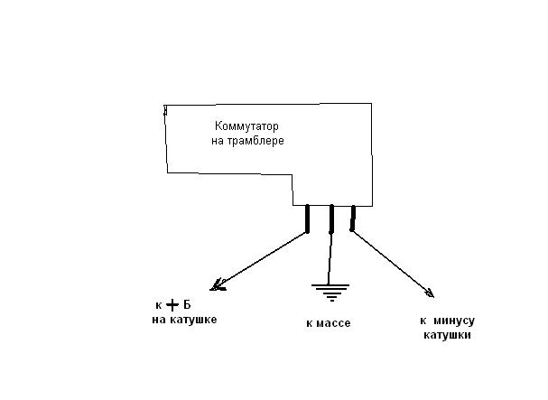

Вот я и хочу так сделать. есть трамблер. слышал что можно коммутатор и катушку от 9ки поставить. но как это все сделать? есть схема переделки? что и куда подключать?

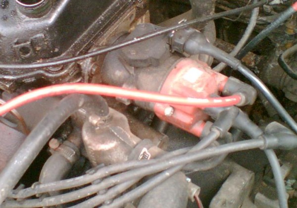

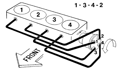

Коммутатор уже установлен на трамблере ( такая маленькая черная коробочка с трехконтактным разъемом). Один провод от этого разъема надо пустить на + катушки, второй на массу, а третий на минус катушки. Катушку надо брать с сопротивлением первичной обмотки около 0,8 Ом, вторичной 5-7 кОм. Фордовских катушек на разборках всегда было полно и цена руб ведро. Но можно и от карбюраторной "девятки" с бесконтактным трамблером.

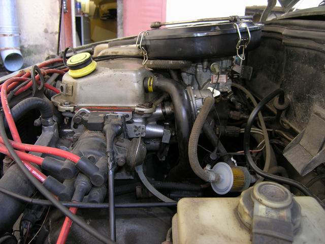

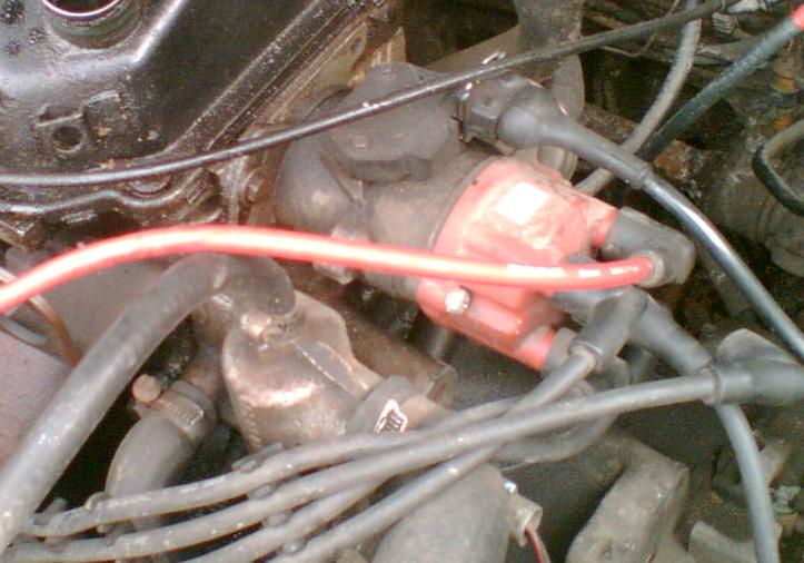

Коммутатор уже установлен на трамблере (сверху такая маленькая черная коробочка с трехконтактным разъемом)

А катушку как и куда подключить?(В электрике чайник)

+ на катушку с замка - с комутатора на трамблере
