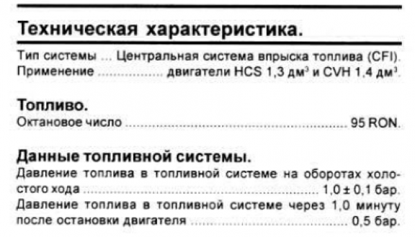

111 1.png [ 76.98 КБ | Просмотров: 5403 ]
СообщениеДобавлено: Ср июл 20, 2011 23:55
Ну Олег... ну даешь...
В стенку - мах развиваемое давление насосом. У моника оно меньше.
ДИАГНОСТИРУЕМ И МЕНЯЕМ БЕНЗОНАСОС - очень популярно и доступно.

В общем проверил стандартного бензонасоса на моньку хватает )))
