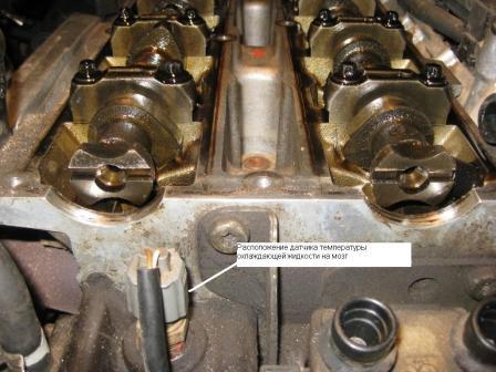

Этот датчик передает мозгам информацию, едит машина или стоит. Пример, если ты катишься с горки на нейтралке, то холостой ход будет 1100 об, останавливаешься падает 900 об. Вот его и работа. Взаимосвязь с твоей проблемой возможно есть.
Хотя...Есть еще один датчик из-за которого может быть эта проблема. Датчик температуры охлаждающей жидкости, тот что на мозги. Передает им информацию о температуре антифриза. Там есть еще один, но он на стрелку, а другой передает инфо мозгам. Возможно и в нем проблема, потому что если ты пишешь на нейтралке 2000 об, то это скорее всего прогревочные обороты двигателя. Какой-то возможно здесь касяк.
С датчика сними фишку, что дальше получится.

СообщениеДобавлено: Вт фев 01, 2011 2:29
Сообщения: 424
Откуда: г.Елец
А это расположение его. Хотя у меня Зетек 1,6, а у тебя 1,8. Наверное расположение такое же.
