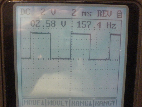

вчерась осциллом снял парочку диаграмм. В том числе пытался снять коды неисправностей им же.
Потому прошу помощи, ибо полная белеберда.
выношу на ваше рассмотрение и обсуждение.
ПЫСЫ. файлы с осцилла не смог вынуть потому пришлось перефоткать, потому прошу помидорами не бросать.
Комментарий к файлу: Сигнал с ДПДЗ. Включено только зажигание. Сделано несколько движений заслонкой.

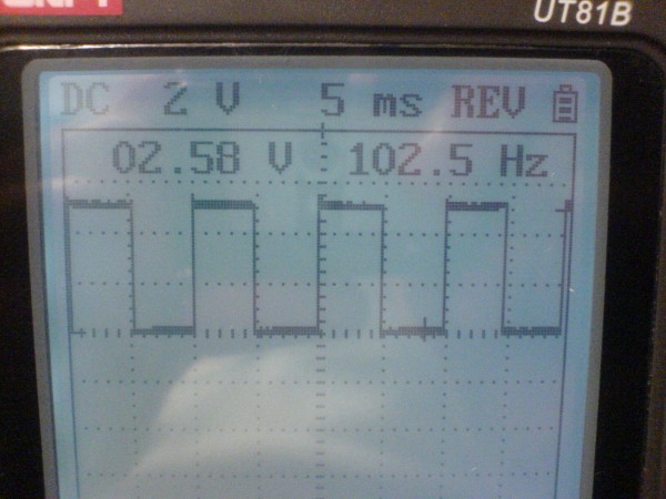

Комментарий к файлу: Вот такой фон стоит если заслонку не двигать
2_DPDZ.JPG [ 392.58 КБ | Просмотров: 3848 ]

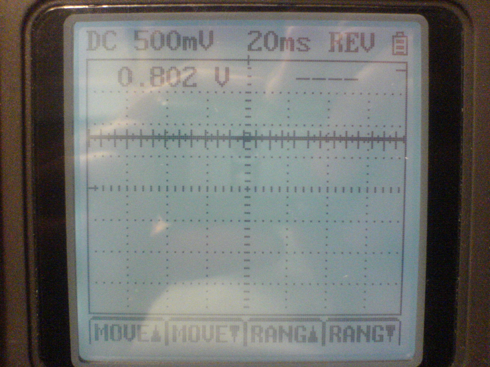

Комментарий к файлу: Здесь МАПа при отключеном двиге
3_MAP_ENGINE_OFF.JPG [ 388.94 КБ | Просмотров: 3840 ]

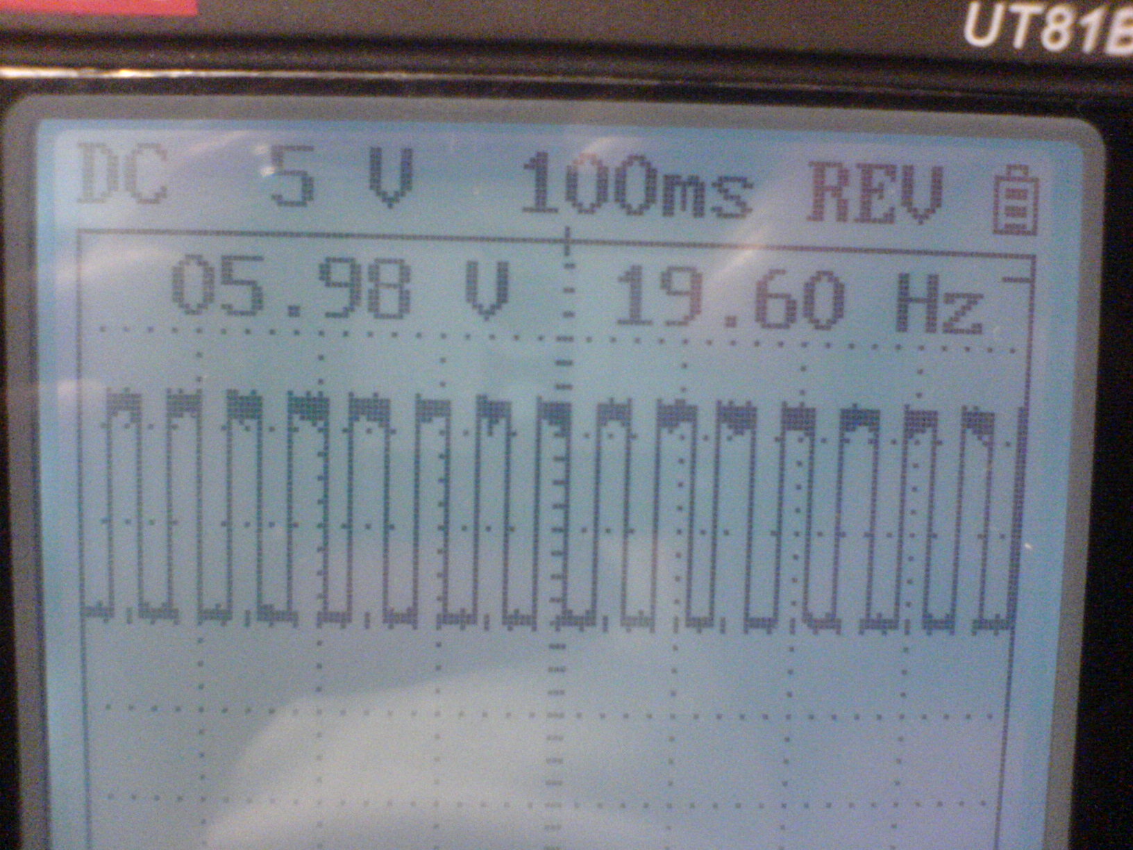

Комментарий к файлу: Вот ДатСкорости - диаграмма при скорости 20 км/ч.
5_DSkor_20kmph.JPG [ 391.02 КБ | Просмотров: 3846 ]

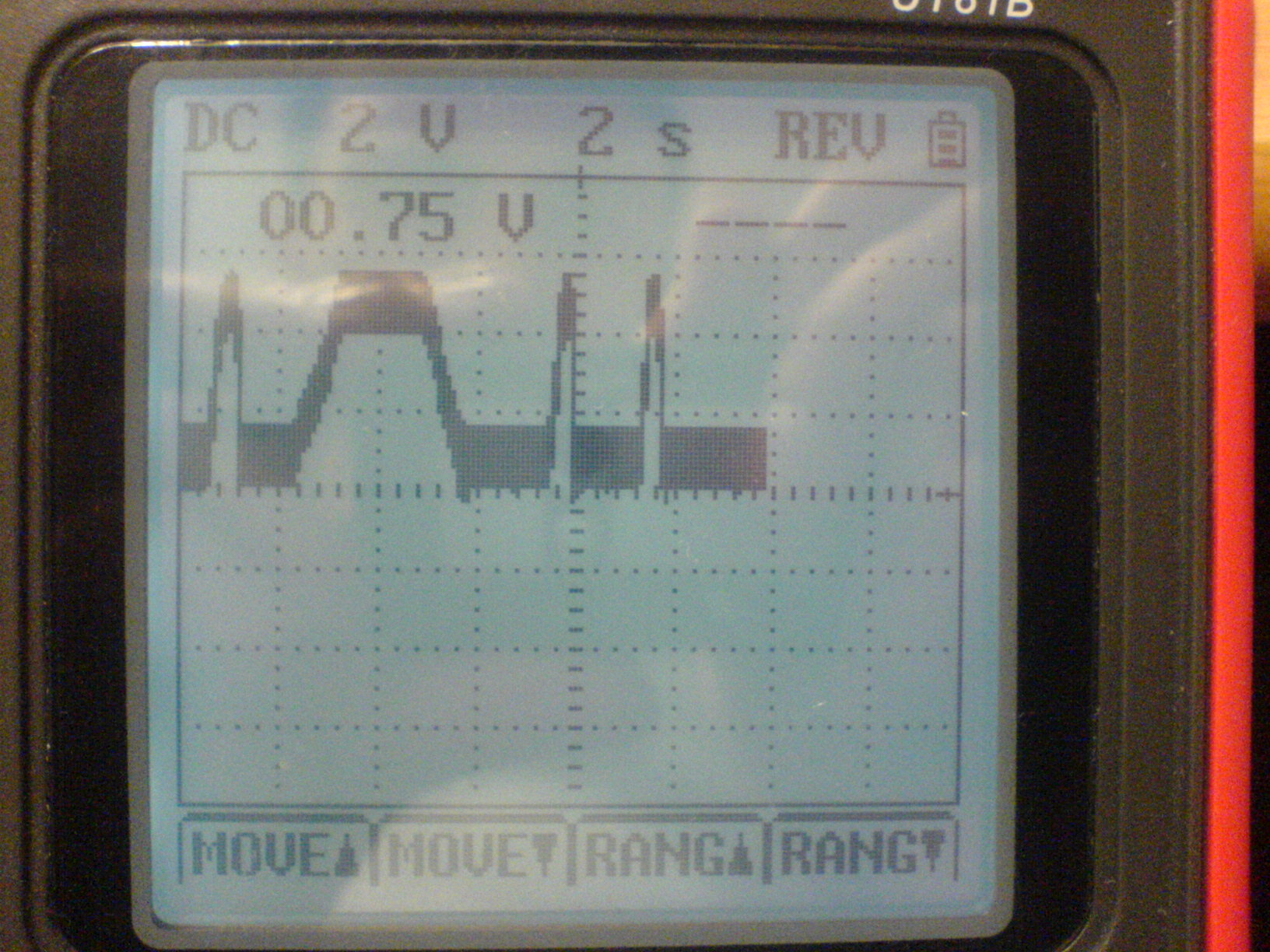

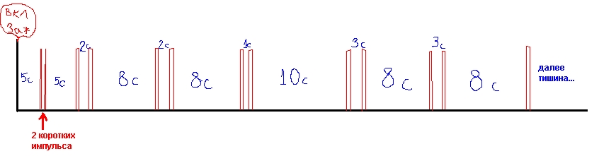

Здесь я снял с черной фишки согласно инструкции коды неисправностей.
помогите понять чо за хрень :crowd: :crowd: :crowd:

Ну по кодам :сначала два по 11 ,потом идёт код 20
Разделительный код. Отделяет передачу "жестких" и "мягких" кодов.
и опять 11,то есть всё в норме по первому тесту,потом должна появиться 10
10 Командный код. При тестировании остановленного двигателя означает переход программы в режим "тряска". При работающем двигателе резким нажатием на педаль акселератора поднять обороты двигателя выше 2500 об/мин
после него переходим к тесту тряска и потом тест на заведённом двигателе . http://pokatili.ru/redirect.php?url=htt ... t/d_hi.htm в помощь.

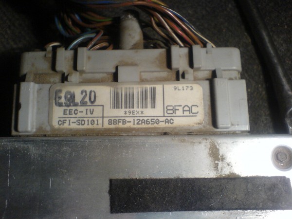

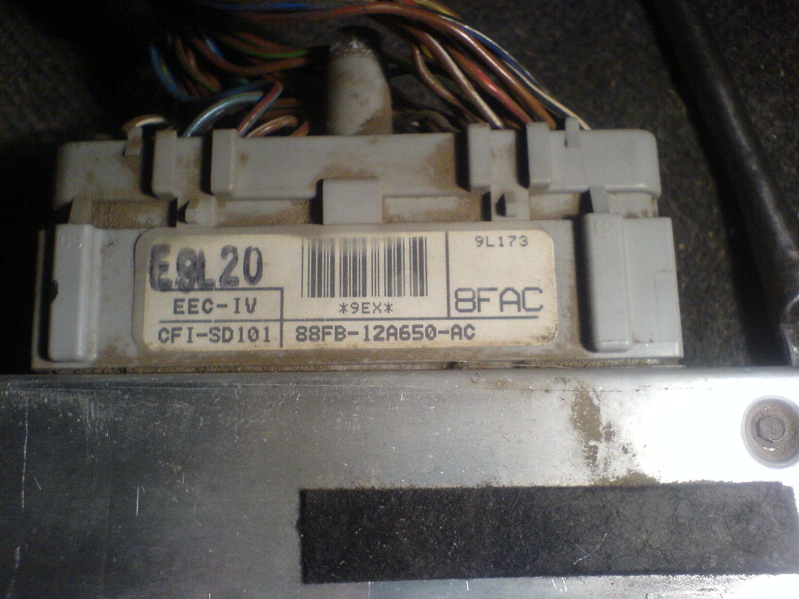

А у тебя на авто какие мозги стоят?В смысле базовая модель ЕЕС4 или модернизированная ?Разъём диагностический 5-ти штырковый или 3-ёх?
СообщениеДобавлено: Чт ноя 11, 2010 0:07
Сообщения: 470
Откуда: г. Ялта
Разъем трех-штырьковый. Картинку ЕЕСа прилагаю ниже.
Ты мне казалось что не 11 он выдавал а 22...
а 11 - нет ошибок, а чож тада тачку колбасит то, :smile139: расход большой.....
тсарик а диаграмы,что снял я осциллом, как считаеш - нормульные???
DSC00923.JPG [ 346.37 КБ | Просмотров: 3842 ]
Opel Astra 1,6 monoinj. C16NZ
5МКПП, хэтчбэк
СообщениеДобавлено: Чт ноя 11, 2010 0:29
если между морганиями было 2 сек.перерыва думаю всё таки 11 ::thinking:: 22 расходомер воздуха(у тебя его вроде нет)
По диаграмам спроси dsa он больше в них соображает

так скажи, када все перестало мигать у меня - то нужно машинко завести??? зажигание нужнос предварительно выключить??

Да зажигание выключаешь,вынимаешь перемычку между 1-2 контактами,ждёшь секунд 10-15,заводишь,секунд через 5 ставишь перемычку на место и считываешь коды,двигатель на момент проверки должен быть прогрет.
ЗЫ Кстати у тебя в конце как раз код 10 и нарисован.
