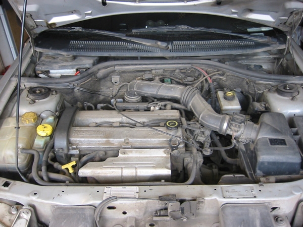

Я сам не знаю, как она называется( но,код мотора LH1), вот фотка:
Комментарий к файлу: Мотор Zetec, 1.6 л.
