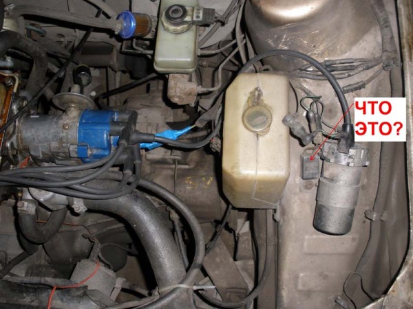

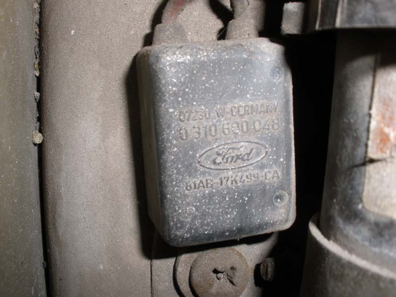

Подскажите что это у меня?
Комментарий к файлу: Общий вид

Комментарий к файлу: Крупным планом

СообщениеДобавлено: Вт окт 05, 2010 1:15
Похоже на кондер. Надо гуглить
