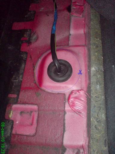

Значится залез под сиденье вот что увидел:
1
как я понял чтоб достать бензонасос нужно срезать всю выштамповку??
2
как правильно снять быстросъемные муфты??
3 завел движок около бензонасоса сухо (в отверстие ничего не видно, а под машиной капает). Вопрос вот в чем трубки которые присоединены к насосу через муфты являются уже магистралью или же они промежуточные а потом сопрягаются с магистралью????

СообщениеДобавлено: Чт сен 09, 2010 2:32
Канешна. На моей фотге по сцылке разве это не видно?

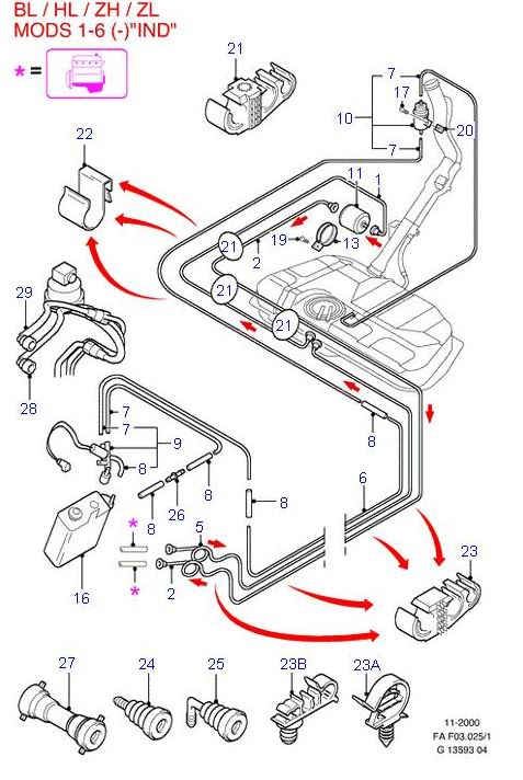

Как я понял из схемы Микроката есть подзадним крылом фильтр тонкой очистки топлива
Какие его аналоги подходят акромя оригинального Ford??
Продаются ли фордовские разъемы отдельно ( не обжатые на косы) у мя нету корпуса разъема на насосе, а хотелось бы поставить
СообщениеДобавлено: Чт сен 09, 2010 21:51
Вообщето под правым крылом расположен обратный клапан вентиляции бака,но фильтра там вроде ни какого нет ::thinking:: http://pokatili.ru/forum/ftopic11629-45-0-asc-.php пролистай.
СообщениеДобавлено: Чт сен 09, 2010 22:11
Тогда я непонял мне микрокат четко сказал что позиция 11 фильтр тонкой очистки, а судя по расположению на схеме он должен быть где-то около бензобака

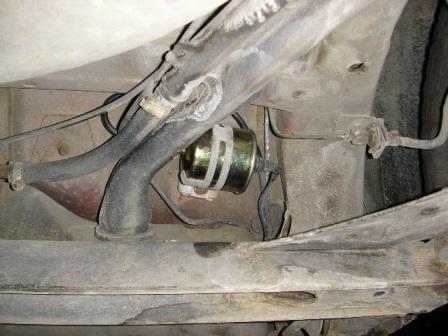

TS.jpg [ 66.9 КБ | Просмотров: 10770 ]
СообщениеДобавлено: Пт сен 10, 2010 2:12
Фильтр 11 это обычный топливный фильтр высокого давления. Стоит он совсем не под крылом, а под задней сидухой. Может стоять и в подкапотном пространстве. Где он стоит именно у Зетека, лучше уточнить у зетековцев.
Комментарий к файлу: Вот он.

а у меня фильтр стоит под капотом около рейки рулевой ::thinking::
эскорт zetek 1.8 EFI универсал 1992 г. продан
СообщениеДобавлено: Сб сен 11, 2010 0:59
Там он и стоИт, как на фотке Мозговеда.
ЗЫ: бывают и под капотом, но редкость. Наверное, только в мк5 ::thinking:: .
