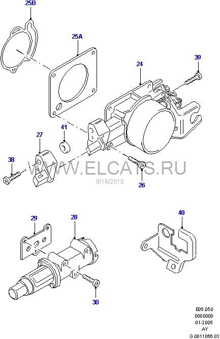

Сегодня появилась такая проблема. С 1-3тыс оборот разгоняется рывками, после 3 вообще не разгоняется (но обороты набирает) и потеря мощности примерно на половину.
Из салона звук такой как-будто что-то с выхлопом. Сильный такой звук и вибрация.
Когда залазишь под капот и открываешь дросель то отчетливо слышно как что свистит в дроселе. Думал сосет воздух, но использовал два способа поиска подсоса. 1-ый пшикал очистителем карба, ничего не обноружилось. 2-ой закрывал ладошкой впускной трак и машина сразу заглохла (если был бы значительный подсос, то она не должна была бы заглохнуть).
Снял впускной тракт в том месте где он одевается на дросельный узел. В момент открытия дроселя слышится сильный пшик. Именно в момент открытия. Так и должно пшикать?? На сколько я помню раньше такого не было, хотя я могу и ошибаться.
Вообще не знаю что и думать. Завтра хочу снять дросельный узел и посмотреть там прокладку. (Номер 25А на рисунке) Больше не знаю что и думать.
Или может я не в том месте ищу проблемму?
Появилась внезапно. Ехал с работы, сначало стал замечать рывки при разгоне, потом потерю мощности...
ПС Прокладку доставляют ~17 рабочих дней. Это ппц =)

Ну а проверить чё никак? Ну хоть намажь мыльной пеной, увидишь будут пузыри или нет.
СообщениеДобавлено: Вт авг 17, 2010 0:54
При резком открытии дросселя на ХХ без впускной трубы должен быть короткий пшик - это воздух резко заполняет задроссельное пространство.
