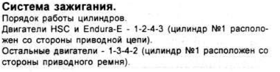

вот, вчера меняя катушку зажигания, провода, свечи, отсоединил все разом. но потом возник вопрос- в какой очередности надо подключать провода к цилиндрам, на катушке- то все написано, а вот на блоке - нема! Подключил так(если встать лицом перед капотом то первый слева цилиндр будет 1) 1-3-2-4, работает вроде ок, правильно ли я их подключил. В руководстве по ремонту, почему то такой инфы не нашел!!

Ну ты уже не правильно подсоединил провода,вот как должно быть
111.png [ 43.31 КБ | Просмотров: 14452 ]
Первый цилиндр находится ближе к ремню ГРМ ( справа по ходу движения) или так, как ты написал (если встать лицом перед капотом то первый слева цилиндр будет 1) .
Порядок работы цилиндров на CVH 1-3-4-2. Ты подключил с неправильной последовательностью.
